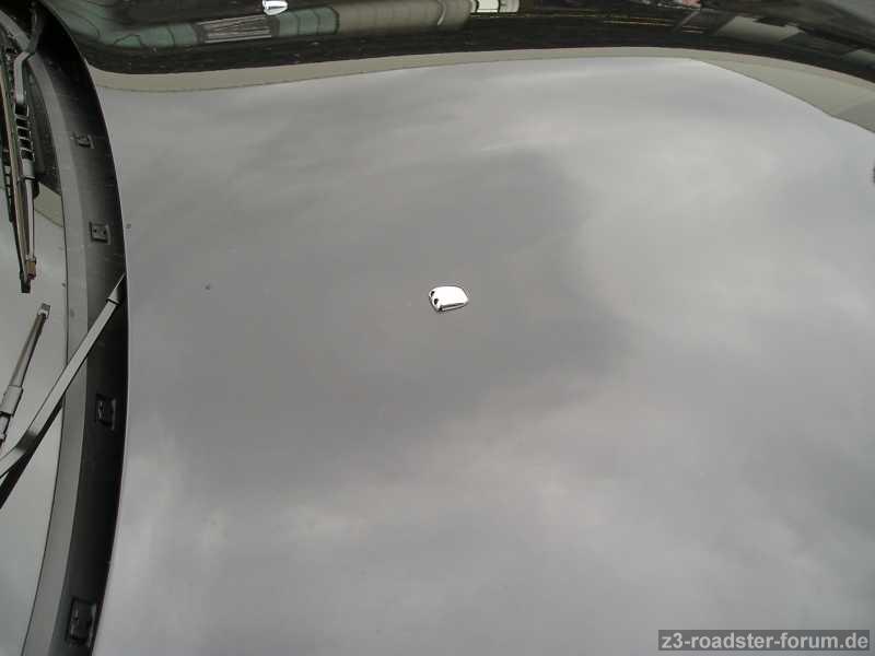

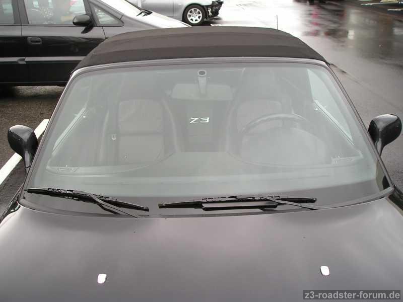

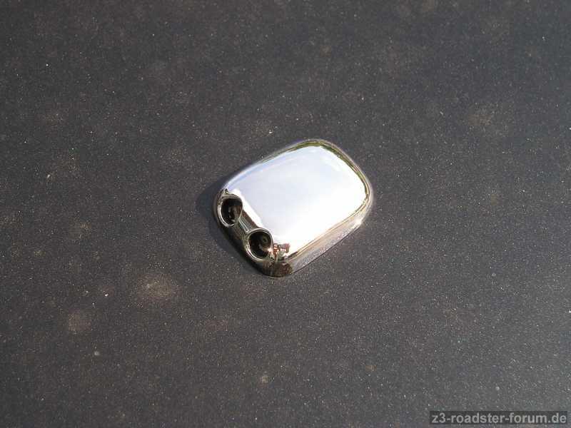

Beitragvon Toni » 10.08.2006 19:54
Hallo zusammen,
anbei mal Bilder dazu von mir:
[ externes Bild ]
[ externes Bild ]
[ externes Bild ]
Gruss Toni

Beitragvon Mr.V » 19.08.2006 01:55
Hallo Toni!
Da ich heute erst aus dem Urlaub wiedergekommen bin, konnte ich mich erst jetzt wieder melden... :) :thumpsup:
Vielen Dank für deine Bilder, deine genauen Detailaufnahmen haben mich noch mehr überzeugt! :) :2thumpsup:
Werde die Waschadüsen in Kürze bestellen und montieren, wenn gewünscht mir Fotosession... :mrgreen: :mrgreen:
