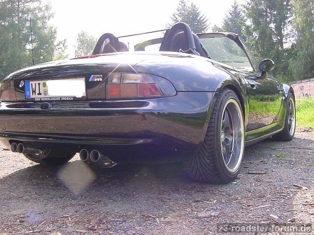

Ich habe vorne 24mm (2x12mm) und hinten 30mm (2x15mm) Spurverbreiterungen verbaut in Zusammenhang mit KW-Gewindefahrwerk. Tieferlegung ca. 35mm. Passt alles wunderbar ohne bördeln und sieht meiner Meinung nach um Längen besser aus.
Achso, habe auch die original M-Felgen drauf.
