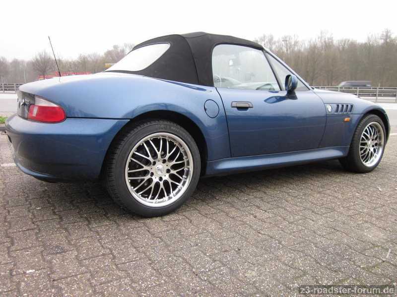

neine, das ich natürlich auch 18" fahren kann ist mir klar, habe auch jede Menge Gutachten mir angesehen, im Grunde steht dort überall dasselbe drin. Man kann aber leider nicht nach den Gutachten gehen wie ich festgestellt habe, da bei mir ja schon bei 8" die Felge rund 10mm ausserhalb der Karrosserie steht, warum verstehe ich nicht, wenn andere entweder eine kleinere ET35 als ich haben oder sogar noch 0,5" mehr Breite als meine verbauten. Solange die Profilfläche innerhalb der Karosserie ist, was ja bei mir bündig abschließt, ist es ja auch kein Problem bis auf das kürzen des Plastikteils für die Eintragung. HA mach ich mir keine Sorge, da sieht man ja auf dem Foto das da massig Reserven sind. Was mich nur wurmt ist, das der Prüfer meinte, HA ne Spurverbreiterung und eine Tieferlegung kann ich mir bei den "Fahrradreifen" abschminken.

So, nun sind es doch Dotz Mugello in 8x17 ET35 mit 225/45ZR17 geworden und ohne Probleme wurden die eingetragen....selbst die Radhausinnenverkleidung durfte jüngfräulich bleiben und wurde nicht beschnitten :mrgreen:
Nun kümmere ich mich um das Schraubfahrwerk und hinten Distanzen.
Der Onkel vom Reifendienst meinte, locker 15mm je Seite sind machbar, der TÜV-Onkel nickte auch sehr freudestahlend.
