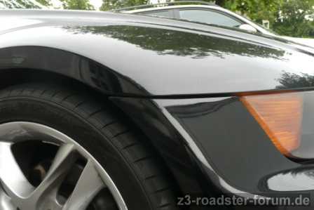

Wiedermal Hallo an die Zetti-Gemeinde!
Bitte schaut euch folgende Bilder mal an und vergleicht sie mit den Spaltmaßen an euren Z3s.
Mir macht insbesondere der breiter auslaufende Spalt an der Stoßstange hinten links (Foto 3) Sorgen.
Gibt es Einstellmöglichkeiten, um die Stoßstangen "hochzuziehen"?
Ich hoffe mal, dass man auf den kleinen Bildchen überhaupt etwas erkennt...
Vorne links:

Re: Spaltmaße - Einstellmöglichkeiten und Bitte um Einschätz
Beitragvon zettdrei11 » 07.08.2010 21:04
[quote="nolook"]
schraube das Rad runter, nimm den Innenkotflügel raus - dann siehst Du einen Kunststoffdübel - dieser löst sich wohl mal öfter -

Beitragvon JayJay » 08.08.2010 00:57
Für mich sehen die Spaltmaße noch OK aus, gerade im Bereich Spoiler oder Heckschürze kann es durch sanfte Bordsteinberührungen schon mal etwas zum verzeiehn kommen, schaut für mich nicht tragisch aus.

Beitragvon klein170478 » 09.08.2010 14:11
für die Front. Haube auf und dann mit den Abstandshaltern einstellen. Die schwarzen Gummies.
Beitragvon Fun01 » 09.08.2010 16:57
Schließe mich der Meinung von zettdrei1 1 an.
Bei mir war auch ein Kunststoffniet abgebrochen.
Kostet so um die 1,50.
