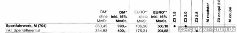

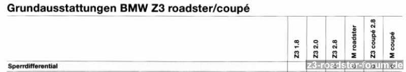

Beitragvon Al Jaffee » 17.09.2009 10:45
Toni hat geschrieben:das Sperrdifferential ist immer Bestandteil des M-Fahrwerks gewesen.
Meiner Meinung nach nicht. :?
Die Grundausstattung beinhaltet beim 2.8er ein Differential
[ externes Bild ]
auch die Sonderausstattung ist eindeutig
[ externes Bild ]
beim 2.8er billiger, da Differential schon vorhanden oder ?
Meine Ausstattungsliste beinhaltet 704
Trotzdem war bei meinem Z3 ein Differential ohne Sperre verbaut.
Gio und ich sind der Meinung, dass es das original Differential ist.
Es wurde also nicht (heimlich) getauscht.
Hat BMW geschummelt und sich gedacht es fällt nicht auf ? :pssst:
bin auf Eure Meinungen gespannt.
LG Christoph
