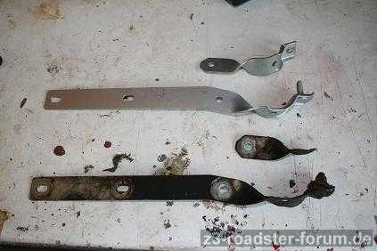

Vor 2 Tagen bemerkte ich bein starten des ZZZ ein leichtes rasseln-klappern, konnte nach einer Sichtkontrolle feststellen das die Schelle vor dem Kat ( zum Getriebe ) sich verabschiedet hat, habe mir die Teile heute beim Freundlichen besorgt
kleine Schelle ( Lasche ) OE - Nummer 18301728461 für 3,22€ incl MWST
grosser Bügel ( Auspuffträger ) OE - Nummer 18301432596 für 4,51 incl MWST.
Eine Montageanleitung wird in der nächsten Woche folgen.

sieht nach typischer Materialermüdung aus. Die Teilepreise sind ja mal günstig...

denke starker Rostbefall war die Ursache, komischer Weise nur dort wo die Schellen um den Schalldämpfer liegen, will aber nicht meckern, die Preise sind ok und hake das unter normalen Verschleiss ab.
