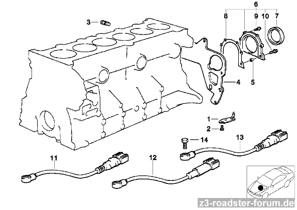

Beitragvon Insolvenzprofi » 04.08.2008 12:50
n profi, der das ähnliche hatte, sagte Oring vom Drtuckventil, kostet um die 25-50 EUR im Austausch, das wäre ja noch ein Traum, vorallen, von der schraube Nr 3 auf der Zeichnung kam das Öl
Drückt mir die Daumen, er meinte auch, danach sollte endlich ruhe einkehren, aber das sage ich ja schon zum xten mal

@Inso: Die von dir genannte Schraube Nr. 3 ist das sogenannte Druckhalteventil. Die Reparaturkosten dürften unter 100€ liegen; ist eine Minutensache.
Nur durch Zufall hatte ich an meinem damaligen M3 Ölverlust in der Garage festgestellt. Zu dem Zeitpunkt fehlte bereits etwas über 1 Liter. Das Fatale daran hätte sein können, dass mir der Motor heiß läuft, weil durch das defekte Ventil der Ölverlust nicht im Cockpit (Öldruck) angezeigt wurde.
Der Mechaniker meinte seinerzeit, dass das so eine blöde Kombi von der M GmbH war. Also damals eben Glück gehabt.
Sollte es nur das Ventil bei deinem sein, dann hast nochmals Glück gehabt.
