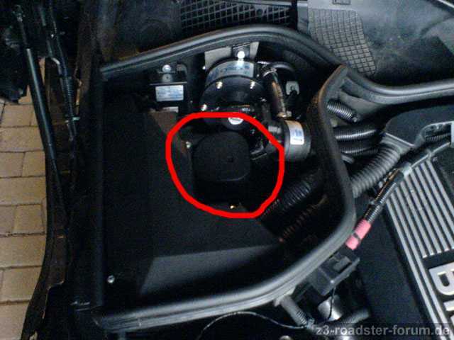

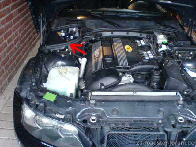

Hallo Leute :)
ich frage mich, was das für eine Pumpe ist, die hier im Motorraum sitzt (siehe Bilder). Die springt immer im kalten Zustand an und hört dann nach ganz kurzer Zeit (ca. 1 Minute) wieder auf zu laufen.
Ist die wichtig? Kann man auch ohne? Weil ich am überlegen bin, den Platz anderweitig zu nutzen.
Gruß Chris :sunny:

Kurzbeschreibung:
Eine Luftpumpe die bei kaltem Motor zusätzlich Luft in den Auspuffkrümmer pumpt damit der Katalysator besser arbeiten kann.
Gehört in den Themenkreis KFZ-Schadstoffklasse.

auch genannt sekundärluftpumpe, wie schon genannt, beim kaltstart zwecks abgasnorm benötigt

die sekundärluftpumpe ist soweit ich weiß erst ab euro3 nötig, wer noch euro2 hat braucht die nicht

Beitragvon MDuprau » 04.08.2008 03:53
Wenn ich mir das so ansehe, würde ich sagen es gehört zu deinem LPG-Umbau. Mein Z3 3.0 hat dort keine Pumpe, oder sonstiges verbaut.

nenene manche zettis haben das hat nichts mit LPG umbau zu tun meiner hats auch allerdings vorne so vrom motor ( 4 zylinder)
das ding heist glaub ich Abgasschadstoffreduzierungsluftpumpe oder so
siehe hier :
http://de.bmwfans.info/original/Z3/roa/Z3%201.9-M43/ECE/L/N/1999/01/mg-11/ill-11_1659/

Zu Bild 2:
Das im roten Kringel ist definitiv die Sekundärluftpumpe.
Die anderen tw. glänzenden Teile kenne ich nicht und gehören wohl zum LPG-Umbau.
