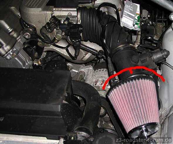

Ich hänge mir mal noch ein Bildchen von einen 1.9er mit Kit an. Nach meiner Einschätzung kann ich hier keinen Adapter sehen.
Gruß und viel Erfolg
Rainer

Beitragvon Mr.V » 01.08.2008 11:00
Hallo Stefan!
Wie Rainer schon richtig angemerkt hat, handelt es sich beispielsweise um folgenden K&N 57i Satz: http://cgi.ebay.de/K-N-57i-Performance- ... 18Q2el1247
Die Bezeichnung ist: 57-0276
Laut Tüv-Gutachten gibt es für den 1.9 Z3 noch einen anderen Filter, dieser existiert aber wohl nur auf dem Gutachten, denn man bekommt wirklich nur den für den e36, sprich den 318iS.
Habe den 57-0276 auch verbaut und das einzige, was du ein wenig biegen musst, ist die Halterung der den Filter am Kopf mit der Karosserie verbindet, dies ist aber wirklich minimal und von Hand zu erledigen.
Ansonsten passt der Filter plug and play ohne Verbindungsrohr oder Adapter. :mrgreen: :2thumpsup:
57-0276
Außendurchmesser: 90/130 mm
Filterlänge 130 mm
318iS 1.9L 103 KW
Mit dem Durchmesser kann ich auch nicht dienen und messe ich jetzt auch nicht nach, kann dir nur sagen, dass es passt und das ohne große Umstände. Ich hoffe das reicht dir als Antwort! :mrgreen: :thumpsup:
Eintragung wird wohl das größte Problem werden. :roll:
