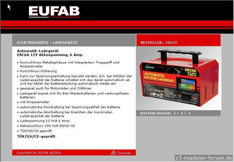

Aber ich häng mal ein Bild mit der Produktbeschreibung dran. Hoffe man kann das lesen. Das Gerät heisst "Eufab Automatik-Ladegerät EBC6A" und hat beim Hersteller die Art.Nr. 16572
Kostet 31.50 EUR plus Versand.

Kann mir jemand was zu dem Gerät sagen, das ich gefunden habe. Taugt das was?
Danke & Grüße :thumpsup:

Beitragvon ElectroMungo » 30.07.2008 11:53
Olli-Zetti hat geschrieben:Kann mir jemand was zu dem Gerät sagen, das ich gefunden habe. Taugt das was?
Das Geraet welches Du gefunden hast ist ein intelligentes Ladegeraet welches zur Erhaltungsladung immer wieder abschaltet jedoch keine aktive Entladung der Batterie vornimmt. Eine aktive Entladung und Ladung in wechselnden Zyklen ist fuer die Formierung der Batterie von grossem Vorteil.

Re: Batterie fit halten - Ladegerät?
Beitragvon Toni » 30.07.2008 12:28
Hallo Olli,
die Ladegeräte vom Hersteller CTEK sollen wirklich gut sein.
Diese sind auch handlicher als dieser Kasten auf deinem Bild. :wink:
Gruß Toni
