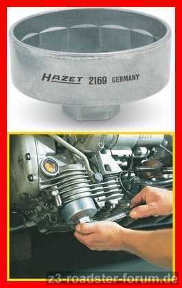

Ich will vielleicht nicht immer den Ölwechsel in einer Mietwerkstatt machen und überlege mir dieses "Spezialwerkzeug" selber zuzulegen. So nen Stahlband kommt nicht in Frage, da ich beim Anziehen die 25Nm nicht hinbekomme :-).
Ich meine die Nuß 14 Kant mit SW 74,4 mm
Weiß jemand die genaue hazet Nummer für den 1,9i (4zyl 87kw)? Ich bin mir nicht sicher, sollte aber die hazet Nr. 2169 sein.
Danke & Grüße
hmeiser

zu dem Filterschlüssel, also muss sagen die Wahl ist ok aber beachte bitte das dieser Schlüssel nicht bei jedem Filter ( Hersteller passt ). Mahle und Mann fertigen verschiedene Verzahnungen, das bedeutet Du kannst den Schlüssel auch nur für einen bestimmten Hersteller verwenden. Ich empfehle Dir eine Filterkralle ( 3 Greifzangen ) dieser Schlüssel passt universal und kostet ca 8-10€ und bekommst Du im freien Handel. Leider kann ich z.Zeit kein Foto bzw Art.Nummer einstellen ( noch Urlaub ).

zettdrei11 hat geschrieben: Ich empfehle Dir eine Filterkralle ( 3 Greifzangen ) dieser Schlüssel passt universal und kostet ca 8-10€ und bekommst Du im freien Handel. Leider kann ich z.Zeit kein Foto bzw Art.Nummer einstellen ( noch Urlaub ).
Bildchen... :thumpsup:
Klasse Empfehlung, Dirk! :2thumpsup:

also wir haben in der arbeit die hazet nuß und die hat bisher noch überall gepasst
Rainer
@Rainer
bestens, genau den meine ich, gut das Du immer mitliest :2thumpsup:
Hallo zettdree11,
hmm,
bist Du sicher was ich meine?
Die (Garten-) Kralle ;-) passt ganz gut für die wegwerf Filter (Also Gehäuse und Filter in einem). Ich habe das mit "nur" Filter Teil. Dazu muss man einen Plastikdeckel mit o. g. Maßen wegschrauben. Wenn Du das mit der Kralle machst, wird der Deckel das nur ein paarmal mitmachen. Vielleicht finde ich noch ein Bild mit dem Ölfiltergehäuse.

SwaY hat geschrieben:also wir haben in der arbeit die hazet nuß und die hat bisher noch überall gepasst
Hi SwaY,
kannst Du mir bitte die Nummer aufschreiben und hier posten.
Danke

mit der Kralle funzt auch... Das schöne daran ist, dass sie individuell eingesetzt werden kann und im Preis etwas günstiger ist als die Hazet Nuss.
Hazet: ja, die 2169 ist die richtige Größe nach deinen Angaben zu den Abmaßen.
Rainer

Sorry, da habe ich nun nicht drauf geachtet, habe mich durch die Angabe ( Stahlband ) mit dem Gedanken auf eine Filterpatrone lenken lassen, bei einem Filtereinsatz kannst Du natürlich mit der Kralle nichts anfangen.
