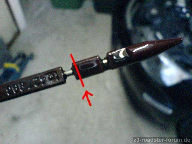

bei meinem Zetti ging gestern NACHDEM ich den Motor ausgeschaltet habe die weiße Motorölkontrollleuchte an. In der Betriebsanleitung steht, dass demnach der Ölstand sehr gering sein soll. Ich also Ölmessstab überprüft, aber der Ölstand ist im normalen Bereich (siehe Bild).
[ externes Bild ]

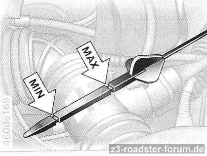

Was soll ich tun? Ist das ein Fehler? In der Bedienungsanleitung ist dieser Toleranzbereich des Messstabs auch etwas größer dargestellt als bei meinem. Ist das normal?
Ich möchte nicht schon innerhalb der ersten 1.000 km einen Motorschaden befürchten müssen. Was soll ich tun?

Ich weiss nicht recht, irgendwie sieht Dein Ölmesstab da unten komisch aus. Sind die 2 unteren Teile schon fest, oder.
Sonst hat Hans einen guten Tipp gehabt!!

GodlikeZ hat geschrieben:schau aber auch mal ob du den richtigen peilstab drin hast (teilenummer). wäre nicht das erste mal, dass der falsche drin ist.
DAS hab ich mir auch gedacht. Wenn ich meinen Ölmessstab mit dem aus der Bedienungsanleitung vergleiche hat meiner einen viel kleineren Toleranzbereich.
Bedienungsanleitung:
[ externes Bild ]

[ externes Bild ]
Wie sieht das denn bei euch aus?
Gruß Chris

ChrisCross hat geschrieben: Wenn ich meinen Ölmessstab mit dem aus der Bedienungsanleitung vergleiche hat meiner einen viel kleineren Toleranzbereich. Wie sieht das denn bei euch aus?
Gruß Chris
So, bin extra für Dich in die Garage gehüpft:
Der Peilstab sieht bei meinem 3.0i FL absolut identisch aus (xxxxxx993).
Die Abweichung zur Bedienungsanleitung ist bei mir ebenfalls vorhanden.
Bei Dir müsste es die für den Peilstab die Nr. 11431427993 sein.
Hier kannst Du für Deinen 2.2i ggf. nochmals nachschauen (Nr. 10):
http://www.realoem.com/bmw/showparts.do ... g=10&hl=74
Dabei sieht man gleichzeitig die Pos. vom Öl-Sensor (Nr. 14).
