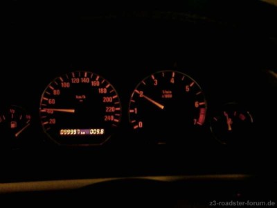

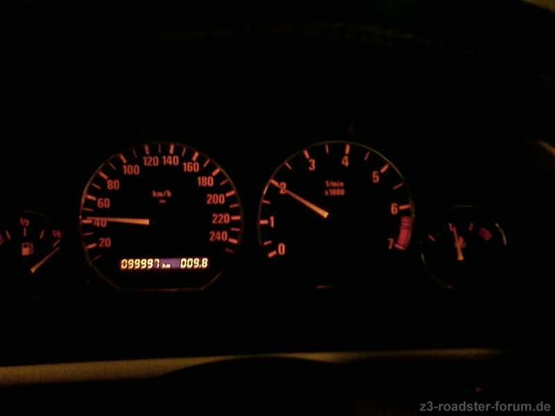

Beitragvon coach » 23.08.2007 22:06
ok...also..damit wir alle von derselben Mitte reden..habe einmal ein Foto gemacht. Da war ich ca. 20 Minuten unterwegs, gestern abend bei knapp 19 grad, die Heizung auf maximal warm und der Lüfter lief auf Stufe drei, es heizte gut. Die Temp war entweder gerade unter dem Strich, oder wie auf dem Foto, knapp über dem Strich...je nach Geschwindigkeit.
Der Z3 steht jetzt übrigens mit 99999km in der Garage ;-)

Ganz einfacher Test:
Cruise möglichst niedertourig über die Lansstrasse - also z.b. mit 80 im 5. Gang. Die Temperatur müsste sehr niedrig sein. Wenn du dann anhälst und den Wagen im Standgas laufen lässt, müsstest du fast zusehen können, wie die Nadel nach oben geht.
Wenn dem so ist = Thermostat defekt !
Wenn Du den Thermostat tauschen lässt und zu den Fahrern gehörst, die lieber auf Nummer sicher gehen, dann kanst bei der Tauschaktion auch gleich die Wasserpumpe und den Rippenriemen wechseln. Sitzt alles fast an derselben Stelle.
Dies ist selbstverständlich kein Muss - es kommt darauf an, ob es dir Wert ist.
EDIT: Du hast ja anschheinend noch Garantie... da würde ich nichts zusätzliches Machen. In dem Fall kann es dir ja egal sein.

Beitragvon coach » 24.08.2007 07:25
Danke!!
2km nach diesem Foto musste ich schnell den Schlüssel für die Tiefgarage suchen...so war ich etwa eine Minute im Standgas..und schon war die Tempanzeige in der Mitte....
Sieht also so aus, als wäre der Thermostat hinüber...
