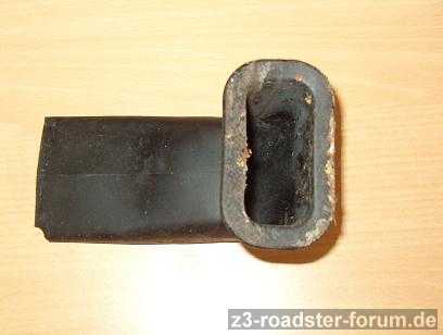

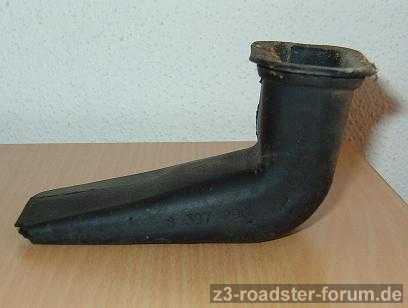

Liebe Forumsteilnehmer,
bitte um eure Mithilfe:
Wer kennt dieses Teil (siehe Fotos),
es lag vorgestern früh unter meinem Auto, ich könnte schwören, dass es da am Vortrag noch nicht gelegen hat, bin mir aber natürlich nicht ganz sicher.
Es weist an einer kleinen Stelle Marderbißspüren auf, das Material ist Gummi.
In dieser Nacht hat der Marder im Motorraum auch an der Dämmmatte genagt.
Es wäre wichtig zu wissen, ob es ein Teil meines Z3 Bj. 97 1,8 ist oder doch von einem anderen Auto stammt.
Herzlichen Dank für Eure Mithilfe.
Beste Grüße
langerbe

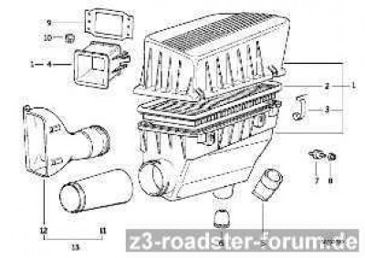

eventuell der Ansaugschlauch zum Luftfiltergehäuse, siehe Bild.

Es ist der Ablaufschlauch des Heizungskasten.
ETK Bildtafel 64_0653 GEHÄUSETEILE HEIZUNG BEHR
ABB Nr. 8
TNr.: 51 73 8 399 500
Hat Dein ZZZ Klimaanlge? Dann solltest Du das Teil wieder dran bauen (lassen) da sonst das Kondenswasser der Klima unkontrolliert abläuft.
