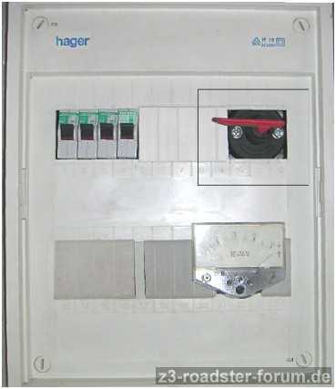

Mit dieser Aussage bin ich ganz Deiner Meinung! Hatte meinen "Z" ca. 18 Monate nicht bewegt bzw. nicht angelassen, da dieser wegen Privater Belange abgemeldet wurde. Der Motor startete vor ein paar Tagen nach zwei Umdrehungen problemlos. Die Batterie ist in dieser Zeit nicht abgeklemmt worden sondern nur alle 4 Wochen mit einem Ladegerät nachgeladen. Das Gerät besitzt eine Automatische Regelung die bei voller Batterie auf Erhaltungsladung umschaltet. Habe das Ladegerät so einige Tage am Stromnetz belassen und danach die Zuleitung des Ladegerätes wieder aus der Steckdose entfernt. Die Ladeleitung vom Gerät zur Batterie war in diesen 18 Monaten immer angeklemmt. Ein Timer der alle 4 Wochen das Ladegerät für einen Tag einschalten würde hatte ich nicht zur Hand. Im Prinzip hätte ich das Ladegerät auch an dem Stromnetz belassen können. Es ist schon sehr von Vorteil die Batterie nicht in den Zustand der Tiefentladung zu bringen. Bleibt die Batterie länger im Zustand der Tiefentladung bildet sich Sulfat an den Zellen, die dann den sicheren Tod der Batterie bedeutet.
Zum Hauptschalter (Natoknochen) ist folgendes zu sagen. Dieser dient zu Sicherheit bei Arbeiten an der El.- Bordnetzanlage. Ein Abklemmen der Batterie bei entsprechenden Arbeiten kann dann entfallen. Den Rennsport lassen wir hier einmal außer Acht.
Habe einen solchen Hauptschalter in die Plusleitung meiner 12 Volt Photovoltaikanlage eingebaut um mit einem Griff die gesamten Verbraucher abzuschalten. (siehe Bild) Dieser Schalter hat ca. 10€ gekostet und ist für einige 100 Ampere ausgelegt. Wie zu sehen eine recht gute Sache.
