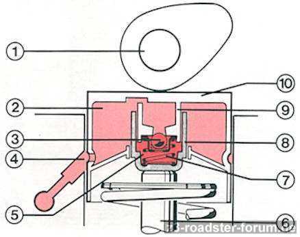

Nachdem ich meinen Achter nach einer 6-Monatigen Pause wieder gestartet habe, hat er sich wie eine Nähmaschine angehört, kein Witz. Also bin ich zum :D und das Urteil war "die Hydros sind im Eimer, alle 24". Ich: SCHLUCK.
Naja, also die Bestellung bei einem Bekannten aufgegeben und den ganzen Geraffel bestellt. Npaar Tage später war das Klackern völlig weg und kam auch nie wieder. Also ich völlig überrascht meine Bekannte von Hamann Motorsport angerufen und ihr die Situation geschildert. Sie völlig unbeeindruckt, ja, das kann doch sein, dass die Hydros trocken waren und dann im Laufe der Zeit wieder Öl und Druck bekommen haben und seit dem Ruhe.
Deswegen schaut mal nach den Hydros und auch der Ölversorgung der jeweiligen.

Es handelt sich ganz offensichtlich dabei um das Aufeinandertreffen zweier metallischer Oberflächen, das normalerweise durch einen Schmierfilm "gedämpft" wird. Sowohl der kalte Motor als auch eine andere Ölsorte können bewirken, dass diese Unart in Erscheinung tritt, denn nach längerer Standzeit läuft das Öl halt in der Ölwann zusammen - abgesehen von den Stellen, die dieses konstruktiv ausschließen. Dies sind z.B. normalerweise die Hydrostößel.
Das Klackern verschwindet, wenn die Ölpumpe genügend Druck aufgebaut hat, um alle Schmierstellen zu versorgen.
Ich würde mir zunächst bei noch nicht ganz utopischer Laufleistung keine allzu großen Sorgen machen und die Entwicklung im Auge (Ohr) behalten. Bis dahin ist vielleicht wirklich ein Ölwechsel hilfreich.
