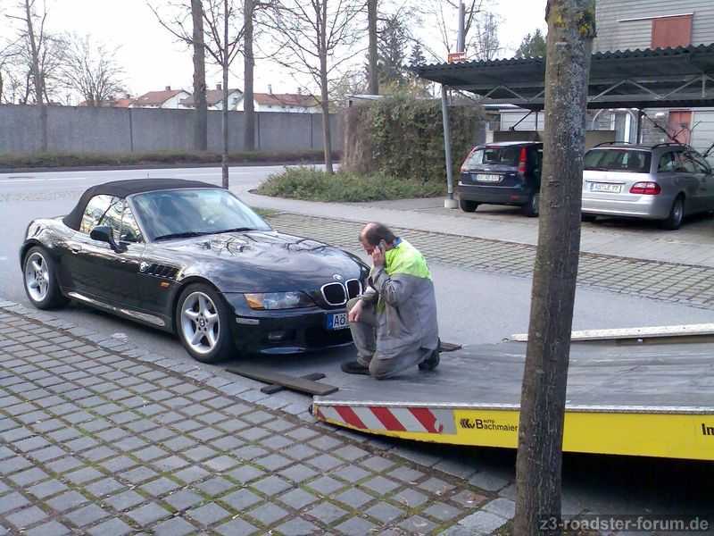

letzte Woche bin ich überraschend das erste mal mit dem ZZZ liegengeblieben... naja, von liegenbleiben kann man nicht direkt sprechen... wollte aus dem carport fahren und motor sprang zwar an, konnte aber die Drehzahl ohne gas nicht halten und ging aus.
folgende Symptome:
Anspringen normal, nach ca 3 sek eml-leuchte ASC und dieses symbol das aussieht wie ein Getriebe (SCHRECK! *G)
Danach geht der motor aus.
ADAC angerufen, wozu ist man PLUS-Mitglied ;)
Abgeschleppt, fehlerspeicher ausgelesen:
Fehler 211 Leerlaufregler mechanischer Fehler.
Kostet 165 € inkl. Steuer... ich denke rein gefühlsmässig, dass das auch billiger geht. Ist eine freie Werkstatt... aber da steht er halt nunmal. Wollte auch nur mal Info hier im Forum geben, weil solches "Motorsägen" ja öfter vorkommt.
