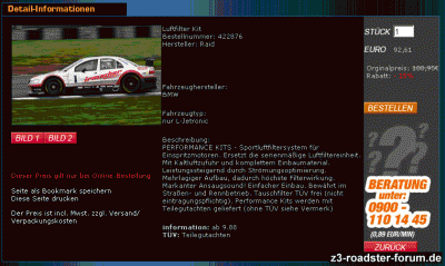

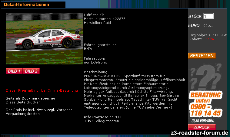

Hallo zusammen,
ich muss leider das Thema Luftfilter noch einmal aufgreifen.
Bei D & W gibt es momentan Luftfilter (siehe Anhang; fast wie K&N 57i), sogar mit Teilegutachten :D
Nun 2-3 Fragen:
- Was heißt L-Jetronic?
- Ist "raid" besser als k&n?
- Wie wird die Haltbarkeit des Motors beeinträchtigt?
Ich hatte bereits in 2 anderen Autos ein Performance-Kit, nur dort war mit die Haltbarekeit egal :?
Danke im Voraus und viele Grüße
Andy

hm, das mit der Kaltluft ist erst mal "für mich" uninteressant;
mir geht es erst mal um den Vergleich K&N/Raid --> Erfahrungen und die 2 anderen Fragen....
Weiteres Problem ist, dass die BMC Airboxen nicht mal ein Teilegutachten haben; der Raid jedoch schon :D
Vg
Andy

Beitragvon djndr » 05.03.2007 15:50
Hey,
danke für die ausführliche Antwort!!!! :D
Und danke für den Link --> aber hat mein 118 PS Motörchen L-Jetronic?
Will ja nix falsches kaufen :)

Beitragvon djndr » 06.03.2007 09:50
Tach Volker,
danke für die Info. Ich kenne ja die K&N-Kits von früher noch :2thumpsup:
Und ich will eben die TÜV-Eintragung haben und bin dann eben auf den Raid-Filter gestossen, da bei K&N die Gutachten zurückgezogen wurden
Drum eben meine Probleme, ob mein Fzg. L-Jetronic hat und ob Raid "gut" ist :-)
VG
ANdy

Beitragvon djndr » 08.03.2007 12:44
Hallo Leute,
ich frage jetzt noch mal anders:
- Kann ich das Kit für mein Fahrzeug kaufen (Hotline von DuW ist nicht grad aussagekräftig)?
Danke und viele Grüße
Andy
P.S: Ist mit Teilegutachten :D
