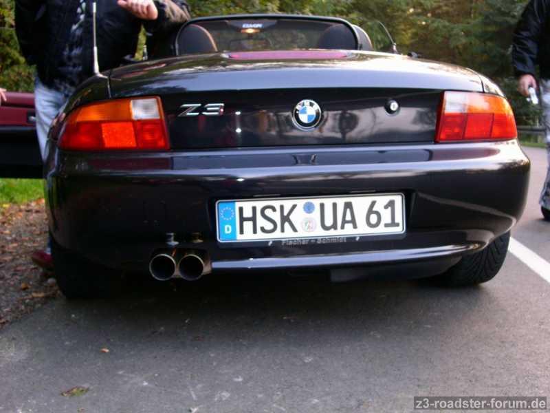

Hallo Uwe, du hast wirklich einen 2x76 drunter?! Da behaupte ich ja mal fast, dass der Aufwand viel zu groß ist ,da noch zusätzlich an der Schürze herumzuschnipseln. :mrgreen: :pssst: Schau mal her zum Vergleich, stelle einfach mal zwei wunderschöne Hecks hier hinein... Die Besitzzzer dürfen sich gerne zu Wort melden. :mrgreen: :pssst:
2x70 auf einem 1.9 16V VFL
[ externes Bild ]
und 2x76 auf einem 1.9 16V VFL :mrgreen: :thumpsup:
[ externes Bild ]
Nach dem Vergleich stellt sich für mich persönlich die Frage, ob ein 2x76 wirklich "nötig" ist... :mrgreen: :mrgreen: Aber so könnten auch unsere beiden 4-Rohr-Fahrer Rocky & Constantin argumentieren, was nun besser ist und was nicht... :twisted: :2thumpsup:
Dein Heck ist auf jeden Fall ein absolutes Sahnestück, lieber Uwe!!! :2thumpsup: :2thumpsup: 8) Norman kennt ja meine Ansichten zu seinem Zetti. :) 8) :2thumpsup:

Beitragvon Dragon » 13.02.2007 16:57
Hi Volker,
Du hast recht ich habe auch 2 x 70 drunter ! Wie komme ich auf 76 :?: Musste allerdings was wegnehmen nachdem der Auspuff erst nach rechts wanderte und dann plötzlich nach dem schneiden nach links !? :lol: :wink:
Gruzzz
