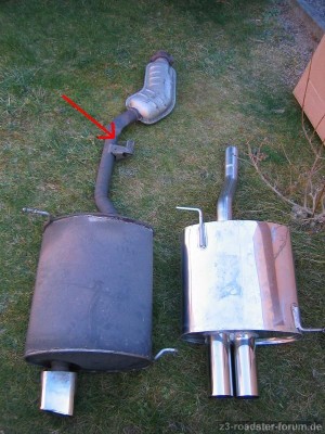

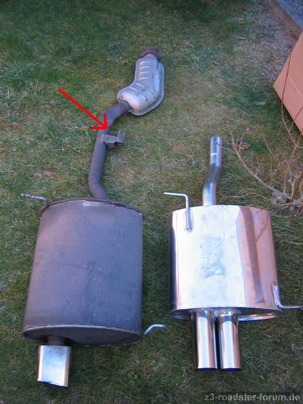

aja hat vielleicht jemand ein foto von unten oder so, damit ich sehe wie der msd korrekt befestigt ist? am esd kanns nämlich nicht liegen!
hab einmal 2 fotos angehängt!

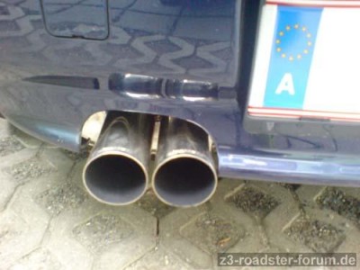

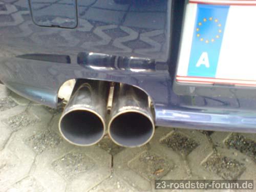

besonders die markierte halterung im 1. bild (habs mir ausgeborgt, hoffe das ist kein problem) würde mich interessieren! am 2. sieht man wie knapp das ganze hinten ist!

Beitragvon Rubi69 » 17.12.2006 13:09
dass kann sehr gut mit der von dir markierten Halterung zu tun haben. Der Auspuff ist an dieser Stelle mit Hilfe eines Gummihalters mit einem am Unterboden befestigten Halter verbunden. Wenn dieser Gummihalter nicht richtig befestigt ist (z.b. weil der Halter leicht verbogen ist) dann scheuern 2 Metallteile aufeinander, die bei unebenheiten ein entsprechend metallisches Geräusch von sich geben.
Ich habe von dem Halter schon einmal ein Foto hier im Forum gepostet, finde es aber spontan nicht.
Grüsse
Nico

Beitragvon ZZZven » 17.12.2006 13:41
Hi Clement,
ist es ein helles, oder ein dumpfes Klappern?
Ich hatte bei mir immer nur auf den ersten Metern ein leichtes dumpfes Klappern. Die Ursache bei mir war, dass der Auspuff im kalten Zustand bei Bodenwellen an den rechten Ausschnittrand anschlug. Nach zwei Minuten war es aber weg, da der Auspuff durch das Erwärmen leicht nach link wanderte und danach war Ruhe.
Du müßtest es aber leicht reproduzieren können. Setz Dich in Deine Wagen und laß jemanden am Auspuff wackeln - dann sollten sich die gleichen Geräusche ergeben.

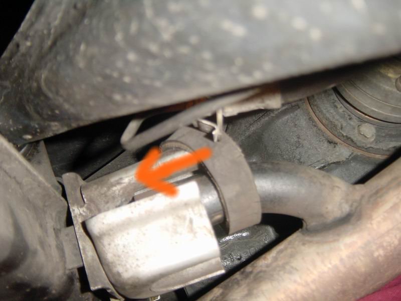

Beitragvon cclement » 17.12.2006 13:51
also ich weiss nicht so recht... schon eher metalisch... aber auch nicht unbedingt :? es wird eher lauter wenn er warm ist :|
und ja dieser gummi sitzt nicht unbedingt bombenfest! bei der werkstatt meinten die aber das war schon so und haben es dann etwas strammer gemacht! hat keiner ein bild? das waere wirklich SEHR hilfreich...
fahr morgen einmal zum :) und lass es anschauen... dann wieder zu meiner werkstatt... :enraged:

Beitragvon cclement » 17.12.2006 13:55
hab das bild gefunden:
[ externes Bild ]
mfg

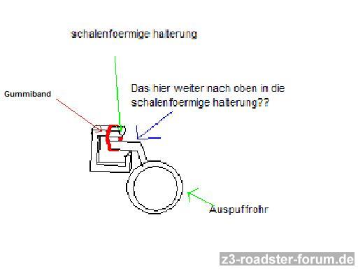

Beitragvon cclement » 17.12.2006 13:56
ist schwer zu sagen ob das bei mir anders ist...
ich male einmal ein bild um zu zeigen was ich fuer einen verdacht habe :mrgreen:
mfg
cc

Beitragvon cclement » 17.12.2006 14:12
so hier das bild:
