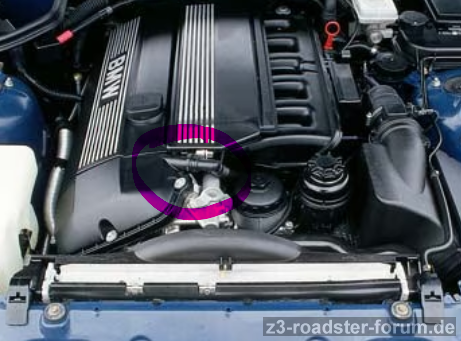

Beitragvon eisi » 10.06.2026 07:04
Event wurde der KGE-Anschluss oben am Zylinderkopf nicht richtig befestigt - das ist mir schon zweimal passiert.
Einfach mal schauen und dagegen drücken, also fest an den Anschlussstutzen, kann nicht schaden.

Beitragvon RunnerAZ36 » 10.06.2026 08:01
eisi hat geschrieben:Servus!
….mh M43Tü vs M52/M54….. :shock:
