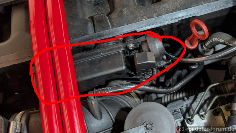

Beitragvon lightning666 » 01.06.2026 19:26
Wie kriegt ich denn das Teil hier runter?
Laut Explosionszeichnung hängt das nur an der eine Schraube...? Hab schon alles probiert, aber habe Angst hier irgendwas von den Plastikteilen abzureißen.

Beitragvon OldsCool » 01.06.2026 19:51
Das ist die Disa, DREI Schrauben!
Gruß Steffen

Beitragvon Inversator » 01.06.2026 19:59
Es sind zwei oder drei Schrauben.
Aber nimm erst einmal die Domstrebe und den Ansaugschlauch in dem Bereich weg. Dann sieht man auch etwas. Erste Regel. Zuerst Platz schaffen, dann kann man vernünftig arbeiten. Alles andere ist Murks. Und die vermeintliche Zeiteinsparung durch so ein Gehuddel hilft in keiner Weise. Birgt eher das Risiko für weitere Schäden und Verletzungen.

Beitragvon lightning666 » 03.06.2026 19:04
So, es ist vollbracht.
Wie blöd kann man eigentlich solche Schellen platzieren :?
Danke für eure Tipps!
PS: Es sind zwei Schrauben
