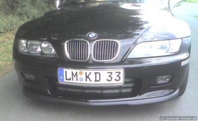

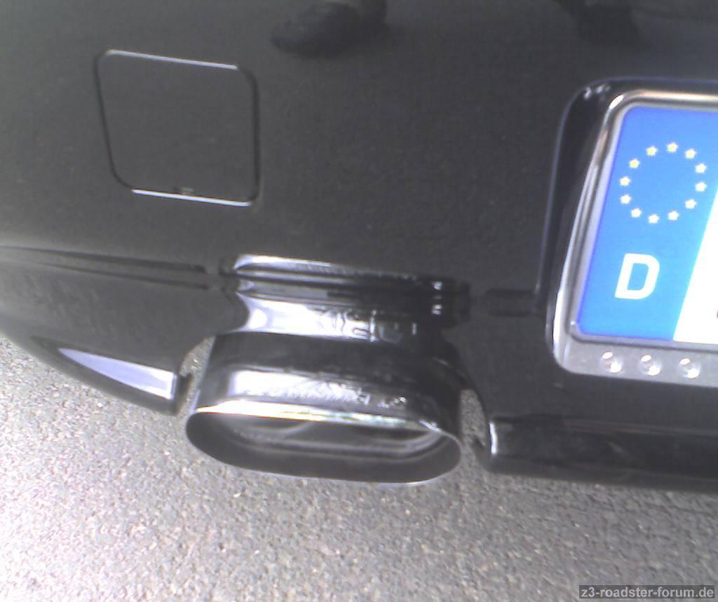

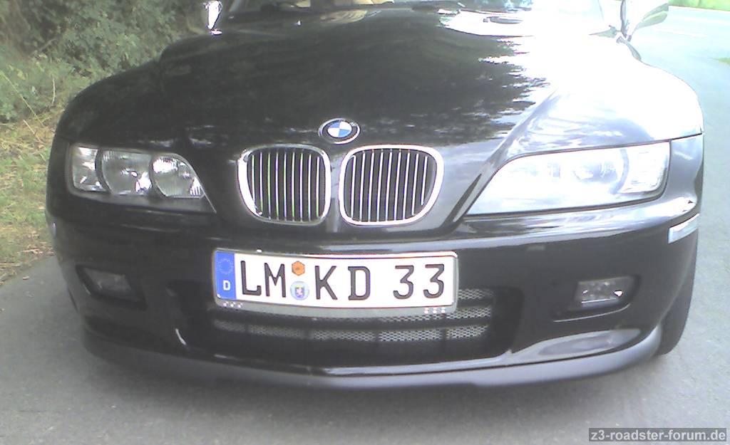

Beitragvon kiesswetterd » 30.07.2006 18:11
Hi Volker,
so habe jetzt mal Fotos von Blende und Spoiler gemacht, ist zwar nur ein Handyfoto, aber ich denke, man kann es trotzdem ganz gut erkennen.
MFG
Daniel

Beitragvon Mr.V » 30.07.2006 18:20
Sehr schöne Arbeit, natürlich beide Modifikationen... :) :2thumpsup: Das Racinggitter gefällt mir auch sehr gut, evtl. rüste ich ein solches bei meinem auch noch nach. :) Schönen Dank für die Bilder! :thumpsup:

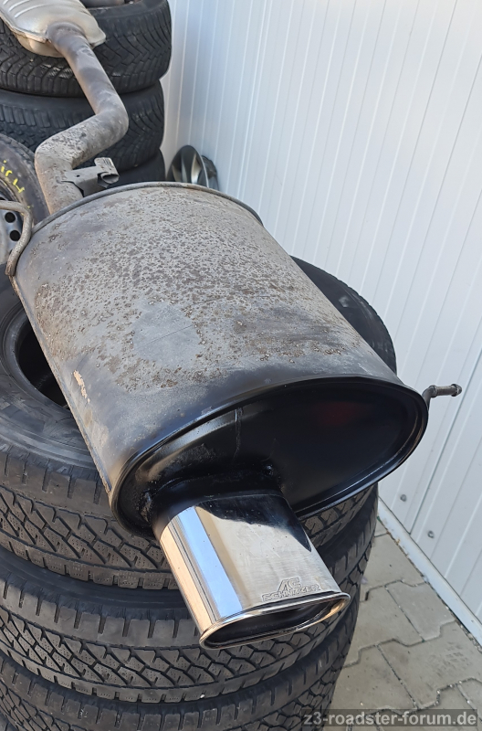

Das Thema ist ja schon eine halbe Ewigkeit "out of order", dennoch statt ein gleiches neu zu öffnen, schreibe ich hier:
Ich habe heute auch eine neue AC-Schnitzblende verbaut.
Die war angeblich für den E34 mit 50mm Innendurchmesser..., passt aber perfekt auf den serienmnäßigen Z3-ESD.
Warum ich hier schreibe hat den Hintergrund, dass da echt ein halber Tag Arbeit dran hängt.
- alles ausmessen (Rohrdurchmesser, Abstände, Länge, Neigung)
- AGA ausbauen
- Blende am Anschluss zurecht schneiden und auf ca. 16 cm Länge kürzen
- ESD-Endrohre abtrennen (fast eine halbe Stunde Arbeit, bis die sauber abgetrennt und bündig waren)
- Rohrstummel am ESD innen entgraten, außen abrunden (es sind die serienmäßigen Schweißnähte der Endrohre, die teils zu "dick" auftragen)
- am ESD für die Schweißarbeit den Lack entfernen
- Blende hinten für das Anschweißen reinigen und den schwarzen Lack entfernen
- AGA wieder einsetzen
- Blende anheften
- AGA wieder ausbauen
- Blende anschweißen
- alles lackieren
- AGA wieder einbauen

Beitragvon EposEs14 » 05.09.2024 19:56
eisi hat geschrieben:Servus!
...ich möchte gerne das bebilderte Ergebnis sehen :roll: :wink:

Beitragvon eisi » 06.09.2024 04:13
Noch ist wegen dem Krümmerdefekt die AGA nicht wieder eingebaut.
