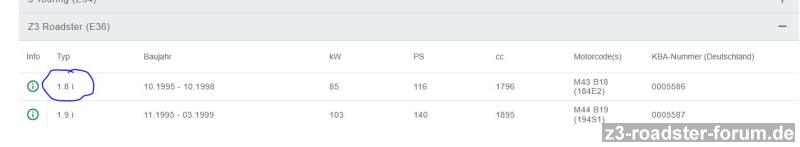

bist du dir SICHER das der passt? Egal wo ich jetzt mit der Ersatzteilnummer gesucht hab, bekomme ich überall die Meldung das der NICHT beim 1.8er passt sondern für den 2.8er gedacht ist. HIER z.b. wird eine andere Nummer genannt.
Umgekehrt hab ich nach "Kupplungssatz, Z3, 1.8, Bj. 1998" gesucht. Da bekomme ich tatsächlich mehrfach die von dir genannte Teienummer.
Verwirrt ich bin :roll:
Gruß Dirk

Asche auf meinen Haupt! :enraged: Entschuldige hier für die Verwirrung! In einem anderen Browser-Tab war die Kupplung für 2.8er auf. Deswegen falscher Artikelnummer.
Sind deine HSN/TSN: 0005/586?
Hier auf Schäffler Homepage sollte die richtige Kupplung+ZMS sein. Das selbe Set habe ich vor zwei Jahren in meinem M44 verbaut.
Richtige Bezeichnung: 600 0063 00
Viele Grüße
Alex
