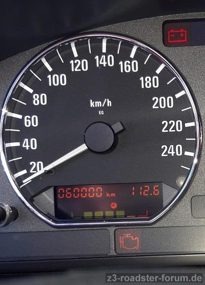

Bei meinem Z (Fahrleistung pro Saison 04/10 zwischen 1.500-2.000km) gibt es alle 2 Jahre, zusammen mit einer Inspektion bei meiner freien Werkstatt, einen Öl,-und Filterwechsel da Motoröl auch einsatzunabhängig altert. Bei geringer Fahrleistung und längen Standzeiten ist das Motoröl nicht nach der Serviceanzeige erneuern, sondern öfters zu wechseln.
Wenn ich auf die Inspektionsanzeige achte sind da gerade erst mal ein oder zwei grüne Balken weg...Da könnte ich noch meine Intervalle laut der Anzeige verdoppeln und das will ich aber nicht...

Unsere Fahrzeuge haben eine Ölwechselintervallanzeige, die von 2 Faktoren beeinflußt wird:
einmal durch die zurückgelegte Strecke, und auch abhängig von der individuellen Fahrweise, max. 20 000 km bei sehr ruhigem Fahrverhalten, bei forscher Fahrweise weniger km, die grüne Balken zeigen den restlichen Wert an; bei Überschreitung der Grenze erscheinen gelbe oder rote Balken;
und zum anderen eine ausschließlich zeitabhängige Komponente, unabhänig von den Kilometern. Die Anzeige erscheint dann nach 26 Monaten als Uhrensymbol und mahnt Öl- und Bremsflüssigkeitswechsel an.
Steht alles in der Bedienungsanleitung.
