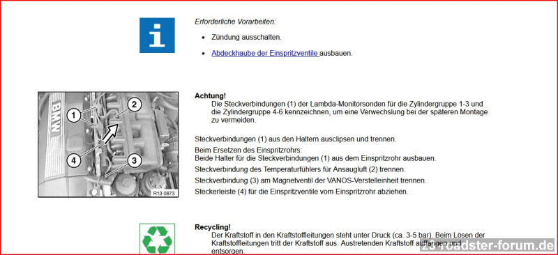

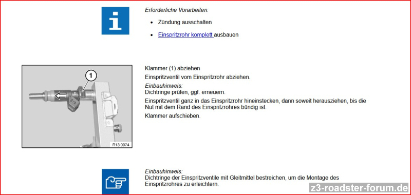

Im TIS steht nur folgendes:
Ohne Bilder, oder sonstigem. Leider sagt mir das echt nicht viel.

Beitragvon pat.zet » 23.11.2025 18:50
