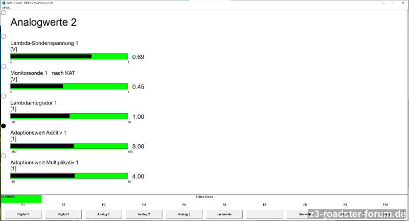

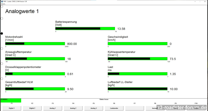

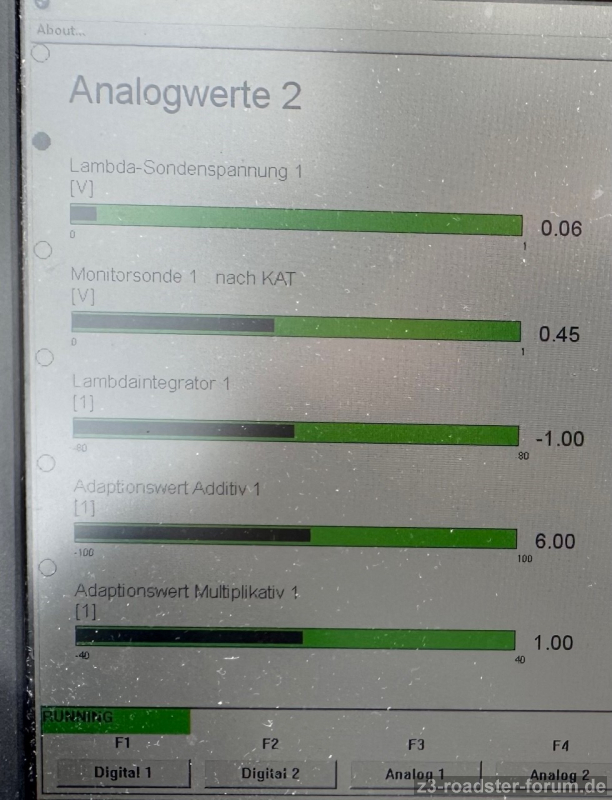

Hab heute Zeit gefunden die ganzen Werte auszulesen.
Gesamtluftbedarf im LL (800min-1) 9,5 kg/h
Adaptionswert Additiv 1: 8
Adaptionswert Multiplikativ 1: 4
Gesamtluftbedarf bei:
1500 U/min : 15,75kg/h
2000 U/min : 20,25kg/h
2500 U/min : 27,75kg/h
3000 U/min : 31,75kg/h
3500 U/min : 40,25kg/h
4000 U/min : 44,25kg/h
Screenshots von Analog 1 und 2 hab ich nochmal an den Post angehängt.

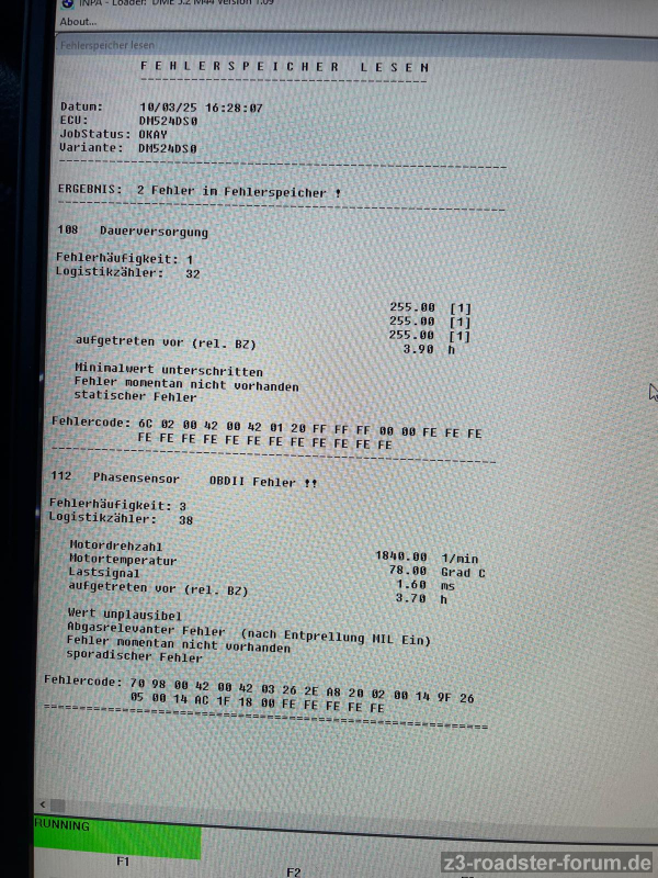

Heute war dann tatsächlich doch noch einmal ein Fehler im Fehlerspeicher, der nicht unrelevant sein könnte:
112 Phasensensor OBDII Fehler!!
Fehlercode: 70 98 00 42 00 42 00 03 26 2E A8 20 02 00 14 9F 26 05 00 14 AC 1F 18 00 FE FE FE FE FE
Der Fehler war vor einem halben Jahr schon einmal da, seit dem bis jetzt aber nicht mehr.
Wenn ich richtig gelesen habe wäre das der Nockenwellensensor, was natürlich einen unrunden Lauf erklären würde. Ich bin nur verwundert, dass der Fehler jetzt so lange nicht aktiv gewesen wäre die Abgaswerte waren trotzdem zu hoch.
Wirken die Gesamtluftbedarf Werte Plausibel?

zetto hat geschrieben:Heute war dann tatsächlich doch noch einmal ein Fehler im Fehlerspeicher, der nicht unrelevant sein könnte:
112 Phasensensor Fehler!!
Ich hatte auch diesen Fehler, der sporadisch auftauchte. Nach dem Tausch gegen einen neuen originalen (wichtig!) BMW Nockenwellensensor ist jetzt Ruhe! Keine Drehzahlschwankungen und etwas weniger (-0,5 L/100 KM) Verbrauch. Tauschen oder nicht im Angesicht des Preises musst du entscheiden, aber könnte mit deinem erhöhten HC-Wert zusammenhängen.
zetto hat geschrieben:Gesamtluftbedarf im LL (800min-1) 9,5 kg/h
9,5 kg/m ist sehr gut. Ich habe vor einem Monat mir einen neuen originalen BMW LLM gegönnt. Mein LLM liefert jetzt auch 9,5 kg/m. Typisch für die LLM-Alterung der Drift LLM-Sensoren nach unten (mein alter originaler LLM lieferte im Leerlauf nur 8,25 kg/h). Aber Achtung, wenn man größeres Falschluft-Problem (z.B Faltenbalg löchrig) hat, kann LLM auch niedrige Werte liefern.
In deinem Fall sehen die gelieferte LLM-Werte über den Drehzahlbereich plausibel und sind im Soll-Rahmen.
Leerlauf 9,5 – 12 kg/h
2000 U/min (Standgas, ohne Last) 18 – 22 kg/h
3000 U/min (Standgas, ohne Last) 25 – 30 kg/h
4000 U/min (Standgas, ohne Last) 35 – 45 kg/h
Volllast (Fahrt, hoher Gang) > 80 – 100 kg/h
(ohne Gewähr, nur für M44)
Meiner Meinung nach ist dein LLM (noch) ziemlich gut. Hier schließen wir das Problem aus.
Adaptionswert Additiv 1 (Leerlaufkorrektur) in Höhe +8 ist erhöht, aber nicht kritisch, da Leerlauf :wink:
Adaptionswert Multiplikativ 1 (Teillastkorrektur): +4 ist minimal erhöht (heißt 4% mehr angefettet wird), aber alles unter 5 ist bei unseren alten Motoren noch akzeptabel und sollte nicht sehr kritisch beim HC-Wert äußern. Ich habe den Wert bei meinem M44 von 8 auf 1 runterbringen können, aber mit sehr großen Aufwand, den ich in der separaten Thema präsentieren werde.
Ja! Du kannst auch mit Nebelmaschine ausprobieren. Lese meine andere Beiträge zu meiner Falschluftsuche: Kurzer Erfahrungsbericht zur KFZ-Nebelmaschine und Leerlaufregelventil undicht M44
Mein kleines Fazit: Motorregelung ist ok. Werte sind im Normbereich. NWS könnte/sollte getauscht werden und die etwas gezielte Falschluftsuche gemacht werden. Vielleicht Zündkerzen rausschrauben und den Kerzenbild beurteilen.
Deine Lambda-Sonde darf noch bei deinen 120.000 km noch in Ordnung sein. Also liegt das Problem mehr auf der Abgasseite/Katalysator.

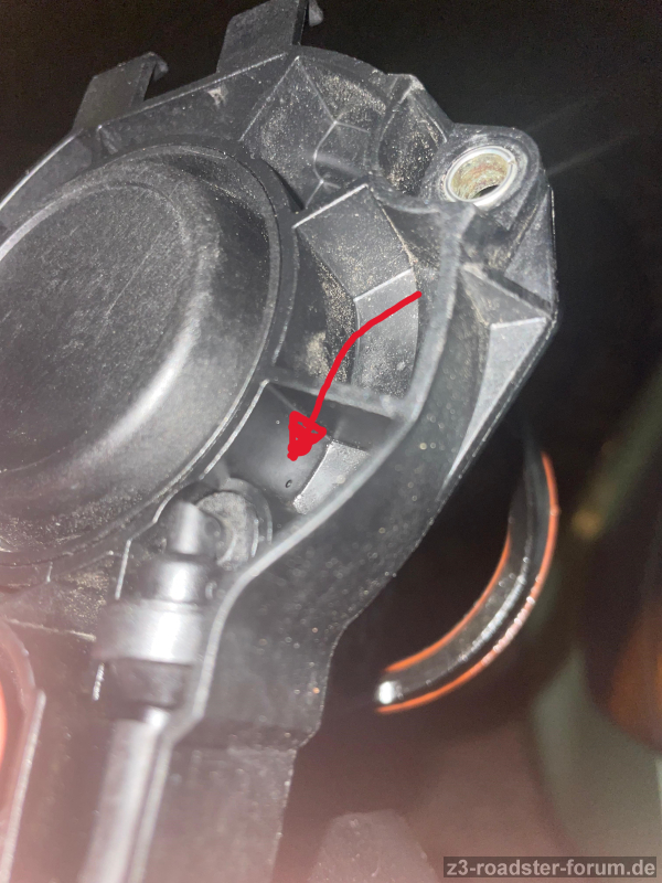

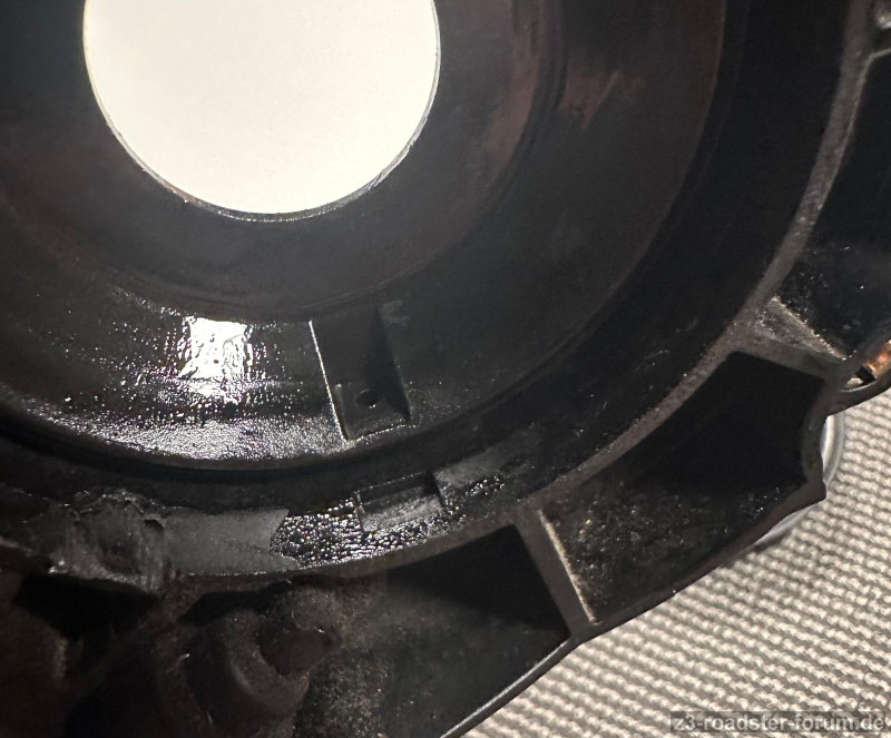

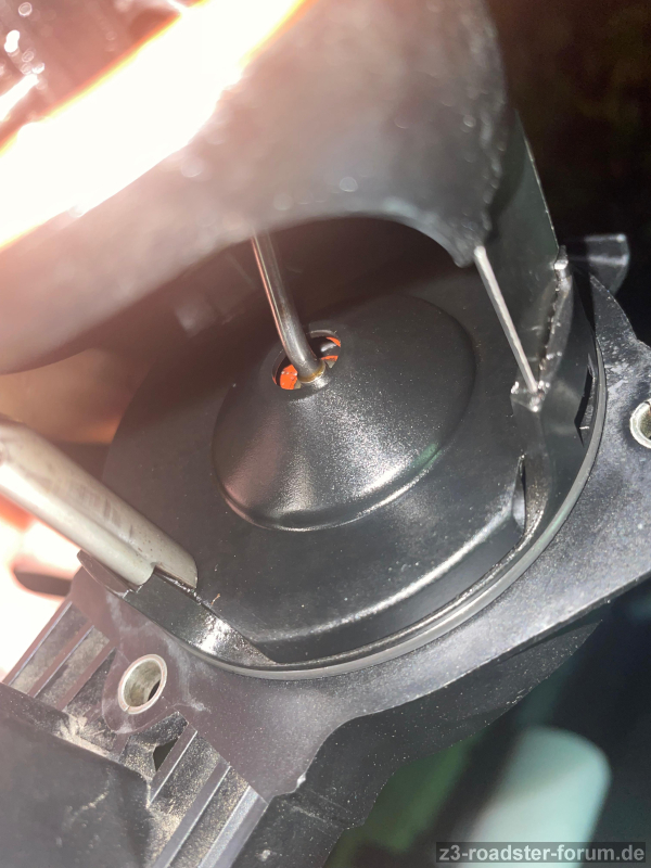

Das Ergebnis: Ein kleiner Riss oben am Leerlaufregergehäuse, ebenso eine mini Undichtigkeit an der Dichtung zum Leerlaufregler. (Den hatte ich ja abgebaut vor ein paar Wochen - Stimmt wohl wirklich das man Papierdichtungen immer tauschen sollte) :mrgreen:
Wo es aber eigentlich so richtig rausgeblasen hat, war das DISA Gehäuse. Also mal wieder ausgebaut und unter die Lupe genommen. Da is ja ein kleines Loch auf der Seite drinnen! Aber eigentlich dürfte das da reingehören so schön klein und rund wie das is...eine Entlüftung oder ähnliches.
Doch keine Falschluft gefunden?
Bei meiner Disa is die orangene Membran gerissen, da die aber fröhlich schaltet, hab ich das bis jetzt ignoriert. Könnte es sein, dass die Disa wegen der gerissenen Membran Falschluft über eine Entlüftung zieht? Hat dieses Loch sonst noch jemand?

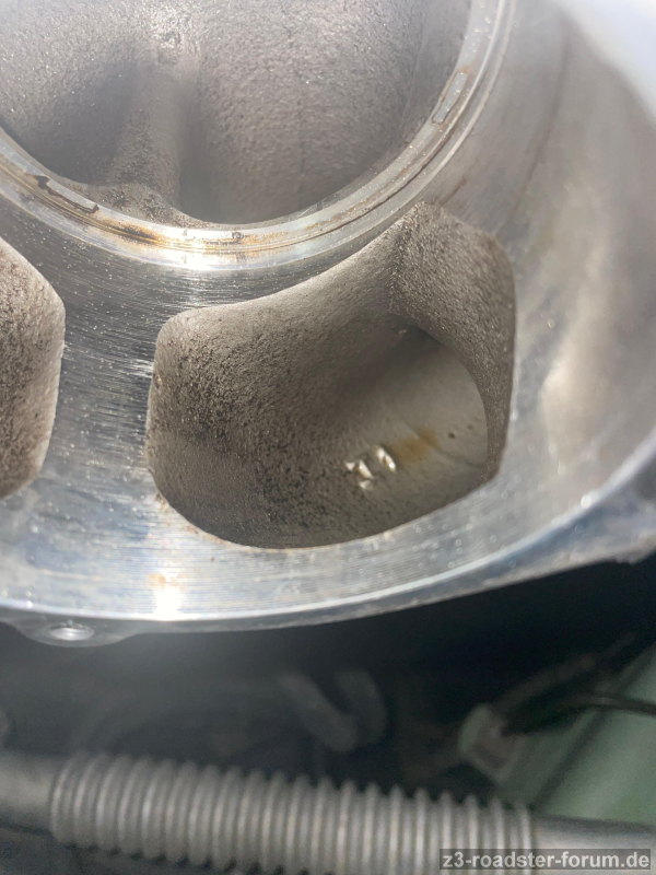

Das Entfernen der Disa hat mir natürlich auch einen Blick in die Ansaugbrücke ermöglicht. Naja, hatte es eigentlich sauberer in Erinnerung, kleine schwarze Partikel und alles ein bissl feucht...könnte schöner sein denke ich. (Bild ist unten)
Bei der Falschluftüberprüfung hab ich auch die Tankentlüftung betätigt, die dürfte in Ordnung sein.
Zum Thema Auspuff ist mir eingefallen, dass ich mal unterm Auto gelegen bis als er lief und mir und ich meine mich zu erinnern, dass ich sehr schnell wieder rausgekrochen bin, weil es mir beim Mittelschalldämpfer die Abgase ins Gesicht geblasen hat.
Das werde ich versuchen am WE mit dem Falschlufttester genauer herauszufinden. Das wäre natürlich auch ein Grund der ihn verwirren könnte.
Was Denkt ihr über die Disa "Entlüftung/Loch"? Hab schon überlegt das Loch einfach mal zuzukleben, nur wenn es einen Sinn hat?

zetto hat geschrieben:Bei meiner Disa is die orangene Membran gerissen, da die aber fröhlich schaltet, hab ich das bis jetzt ignoriert. Könnte es sein, dass die Disa wegen der gerissenen Membran Falschluft über eine Entlüftung zieht? Hat dieses Loch sonst noch jemand?

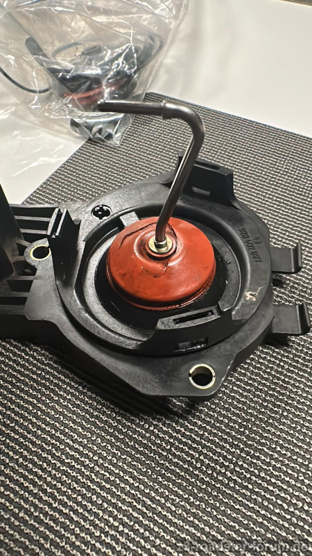

Ich bin extra in den Keller gegangen (nicht zum Lachen :D ), habe eine defekte DISA aus meinem Ersatzteillager geholt und sie zerlegt. Mir ist auch aufgefallen: Es gibt eine kleine Entlüftungsöffnung zum Druckausgleich zwischen der großen und der kleinen Membran. Wenn die kleine Membran beschädigt ist, zieht die DISA über diese Öffnung Falschluft. Also bitte nichts zukleben!
Du kannst die kleine Membran bei eBay kaufen (meistens ist es ein Set) und die alte vorsichtig ersetzen. Die große Membran reißt dagegen so gut wie nie und sollte nicht getauscht werden.
Auch bei den Gummischläuchen an der DISA ist Vorsicht geboten. Besser nicht tauschen, sonst kann der Kunststoffanschluss, an dem die Schläuche befestigt sind, leicht abbrechen.
Schau dir am besten vorher mehrere Videos auf YouTube an, bevor du dich an die Reparatur machst. Es kann auch helfen, das DISA-Gehäuse beim Öffnen mit einem Heißluftfön leicht zu erwärmen.
zetto hat geschrieben:Das Entfernen der Disa hat mir natürlich auch einen Blick in die Ansaugbrücke ermöglicht. Naja, hatte es eigentlich sauberer in Erinnerung, kleine schwarze Partikel und alles ein bissl feucht...könnte schöner sein denke ich. (Bild ist unten)
Meiner Meinung nach ist das völlig normal. Bei mir war die untere Ansaugbrücke stark mit Öl verschmutzt, verursacht durch ein undichtes KGE-Ventil.An deiner Stelle würde ich Liqui Moly Drosselklappenreiniger verwenden und mit dem beiliegenden Schlauch direkt in die Kanäle sprühen. Anschließend den ganzen Schmodder mit einer Druckluftpistole ausblasen.
Achtung: Beim ersten Start nach der Reinigung läuft der Motor wahrscheinlich sehr unruhig, da noch etwas Reiniger in der Ansaugbrücke verbleibt. Sobald dieser komplett verbrannt ist, läuft der Motor wieder sauber und ruhig.
Viel Spaß beim Basteln! :)

Danke Alex für die Fotos von der zerlegten Disa, das ergibt jetzt wirklich Sinn mit der Ausgleichsborung!
Ich muss gestehen ich wollte meine Disa vor ein paar Monaten zerlegen, hab auch Videos dazu angeschaut, habs aber nicht geschafft das Gehäuse auseinander zu teilen um an die kleine Membran zu kommen. Schalten tut sie ja hab ich mir gedacht, dann lass ich das mal bevor ich da noch was kaputt mach. Das mit der Falschluft wusste ich damals ja noch nicht.
Aber da werde ich wohl einen neuen Versuch wagen! :banana:
Wobei ich mich schon frage ob dieses kleine Löchlein der Hauptgrund für den Unrunden LL ist.
Jetzt werde ich in der Winterpause mal den Nockenwellensensor tauschen und dann schaut die Welt doch hoffentlich anders aus!
