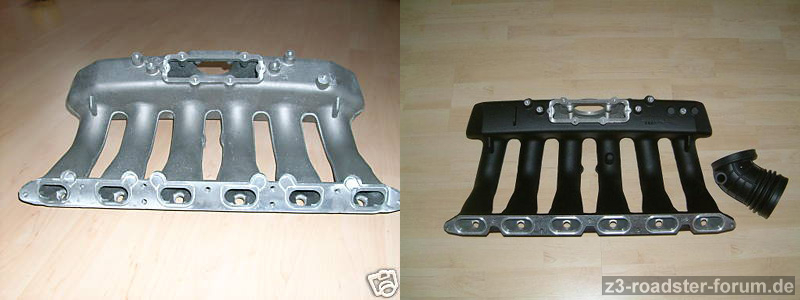

Alpina hat nie etwas auf Doppelvano motoren Gebaut ( Schnitzer und Kellners schon ) , selbst im Z4 ist noch der gute Einzelvanos S52 Basis Block verbaut mit bis zu 3,4 L und Alpina spezifischen Teilen....
Eine Alpina Brücke gabs auch nie zum Tuning.
Also was genau hat denn das 3.0 QP alles eingetragen. :mrgreen:

Eine Alpina Brücke hätte auch bedingt das die Turbulenzbohrungen im M52 Tü / M54 Kopf zugemacht werden müssen, den einzigen Brücken typen den es gab für den M54 Kopf, war eine MVR Brücke ohne Schaltsaugrohr ( hatte der Alpina Motor auch nicht da Einzelvanos )
An der silbernen MVR sieht man das am Flansch zum Kopf, die auch an der dichtung vorhandenen Bohrungen vorhanden sind, die bei der MVR Brücke die Bohrungen Verschliessen bei Montage der Brücke auf den M54 Kopf, es kursierten auch Angaben das diese Brücke nur für die B20 Motoren sinnvoll waren... .......
