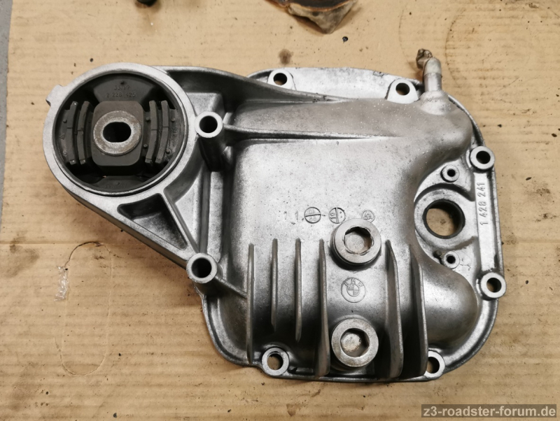

Hallo zusammen,wollte mich in nächster Zeit meinem Differential widmen.
Das Lager der Aufhängung muß neu,Dichtung vom Deckel ist Inkontinent.
Jetzt meine Frage,was muß ich beachten beim auspressen bzw. wieder einpressen?
Wie gehe ich am besten vor?
Ich hab für mein Coupe die Dichtung mit der Nummer 33111210405 gefunden,sollte doch die Richtige sein,oder?
Möchte halt nicht das mir der Deckel beim pressen reißt.
Gruß Jörg

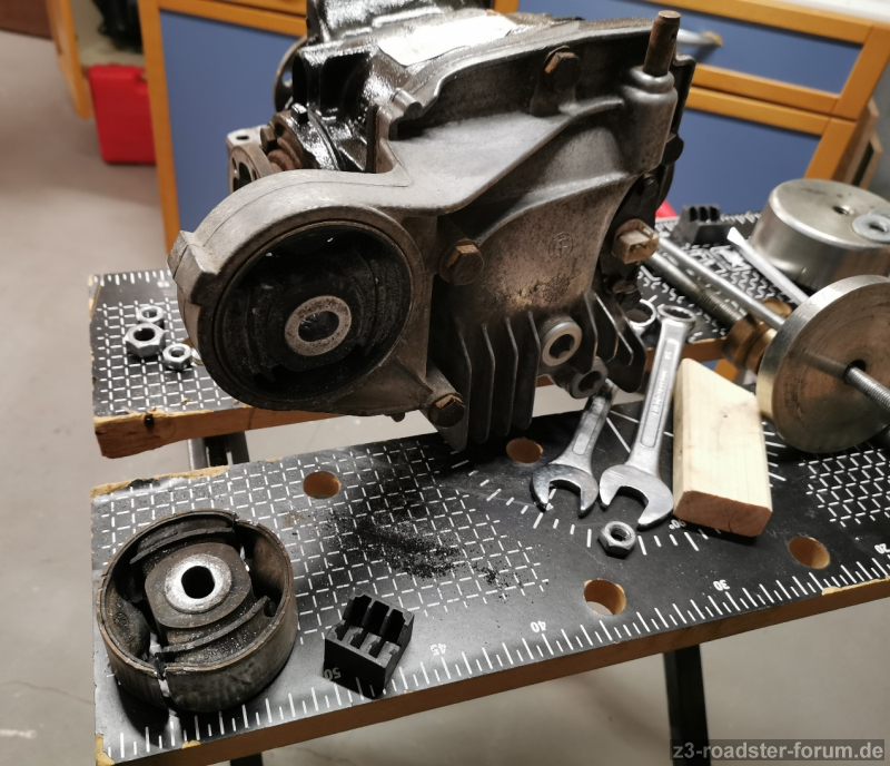

zum Demontieren am besten mit einer Stichsäge etc. ringsum das Gummi aussägen, und dann vorsichtig den Metallring des Lagers über die ganze Länge ansägen, bis er durchbricht und sich so leicht herausschlagen lässt. Aber keinesfalls in das Auge des Deckels sägen. Das neue Lager dann mit entsprechendem Einpresswerkzeug wieder einpressen, dabei darauf achten dass es zum einen korrekt gedreht und zum anderen sauber gerade aufgesetzt wird.

Wer das noch nie selber gemacht hat, sollte eines bedenken:
Falsch angesetzt bzw. den Deckel nicht plan aufliegend beim Aus-/Einpressen der Lager und das Teil geht kaputt.
Der Deckel hat die Besonderheit, dass das Auge vom Lager ca. 1,5 mm höher liegt als die Dichtfläche!
Dazu benötigt man also die exakte Unterlage.
Ein Tipp meinerseits: Aludeckel mit Heißluftfön ordentlich vorwärmen, damit nimmt man etwas Spannung raus.

Beitragvon OldsCool » 17.09.2025 08:34
Etwas Vorsicht ist geboten (=keine rohe Gewalt), aber es klingt ja fast so als ob das Ding beim schief anschauen bricht :? Mir ist der Wechsel 2x problemlos gelungen, jeweils mit der Methode des aussägens, dann mit passendem Einziehwerkzeug (auf Bild 1 zu sehen) das neue Lager montieren. Einmal am ganzen Diff (168er), einmal am demontierten Deckel (188er) exerziert. Dat gait!
Gruß Steffen
