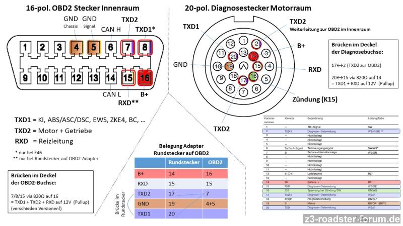

Motorsteuergerät ist auch keine Kunst, das kann jedes 0815-Gerät. Für die ZKE (zentrale Karosserie-Elektronik) braucht es ein Interface mit L-Line ("RXD", "Reizleitung"). Es reicht nicht nur die K-Line ("TXD"). Je nach Interface ist das nicht unbedingt beschaltet, oder auch evtl. im Adapter nicht belegt.

Motorsteuergerät hat einen eigenen Diagnosebus. Wenn nur noch Motor funktioniert, alles andere nicht mehr, dann liegt es mit großer Wahrscheinlichkeit am Interface/Adapter, welches den zweiten Diagnosebus (alle anderen Steuergeräte) auf den ersten brücken muss.
Am Adapter mal durchmessen. Zwischen PIN17 und PIN20 muss Durchgang sein (das ist die Brücke).
Belegung siehe [https://www.z3-roadster-forum.de/forum/gallery/image.php?mode=medium&album_id=1562&image_id=28522]
Gruß Steffen

Hallo Steffen, vielen Dank für deinen qualifizierten Hinweis. Ich habe den Adapter durchgemessen, Pin 17 hat keinen Durchgang zu Pin 20.
Ich werde mal den Adapter bestellen und probieren.

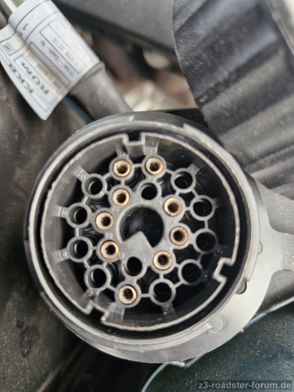

ja ich habe gerade den Stecker durchgemessen - er ist zwischen dem PIN 17 und 20 gebrückt - aber Vorsicht !!!!, hier auf der Zeichnung von Steffen ist die Buchse und nicht der Stecker beschrieben , also die PINS liegen im Stecker gespiegelt - am besten mal in den Stecker schauen , dort sind die PIN Nummern meist sichtbar eingeprägt - dann dort messen - denn wer misst, misst Mist ;-)

Pinbelegung passt nicht zur Skizze . Aber, es bleibt dabei von 17 auf 20 kein Durchgang

das ist die Buchse , du musst am Stecker(Adapter) messen
