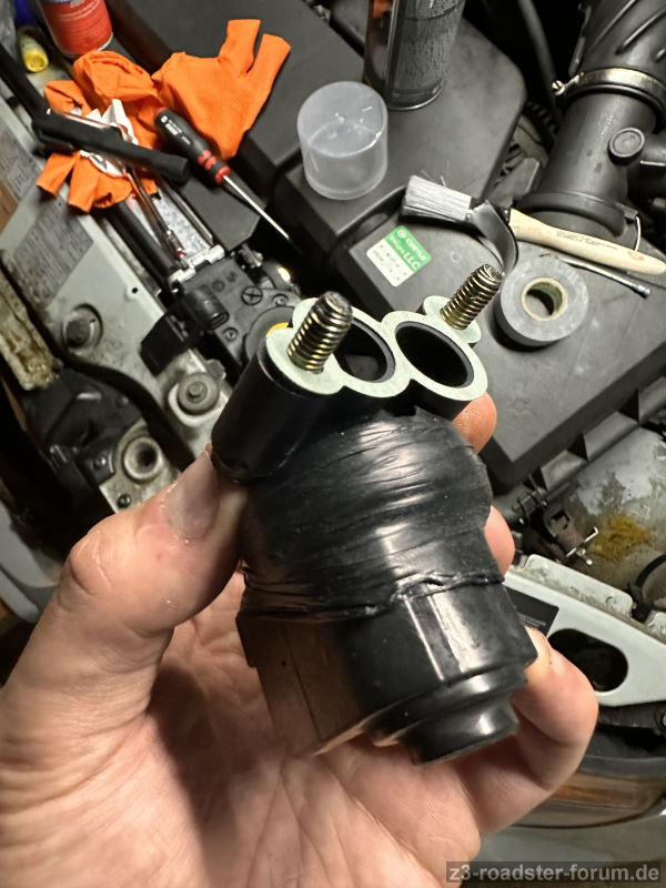

BeitragVerfasst: 22.08.2025 23:52
von Barrakuda
Hallo zusammen,
ich habe den LLRV ausgebaut und dabei das Ausmaß des Risses gesehen. Meiner Meinung nach macht Kleben hier wenig Sinn, da ich nicht an eine langfristige Festigkeit oder Dichtheit glaube. Ein neuer Leerlaufregler ist also fällig.
Übergangsweise habe ich den Riss mit selbstverschweißendem Band abgedichtet, bis ich einen neuen bestellen kann.
Habt ihr gute Erfahrungen mit Alternativen zu den originalen BMW-/Bosch-Leerlaufreglern gemacht?
Viele Grüße
Alex

BeitragVerfasst: 23.08.2025 15:21
von Barrakuda
Hallo zusammen,
ich habe heute die Nebelmaschine angeschlossen. Ergebnis seht ihr auf dem Bild:
Leider ist es nicht dicht genug… also bleibt mir wohl nichts anderes übrig, als die neue beim Leebmann für 290 € zu bestellen. :|
Die Adaptionswerte (Additiv 1 und Multiplikativ 1) haben sich immerhin verbessert – sprich, weniger Falschluft durch meine provisorische Abdichtung, die die DME ausgleichen muss.
Aber: Der „Gesamtlufbedarf HLM“ im Leerlauf liegt nur bei 8,25 kg/h, Soll wären 10–11 kg/h. Das deutet weiterhin auf Falschluft im System hin.
Bitte korrigiert mich, falls mein Gedankengang falsch ist.
Randbedingung: Ich gehe davon aus, dass mein LLM korrekt arbeitet. Die Werte für Gesamtlufbedarf HLM / LLM bei 2000, 3000 und 4000 U/min liegen im Sollbereich
Viele Grüße
Ihr Falschluftjäger
