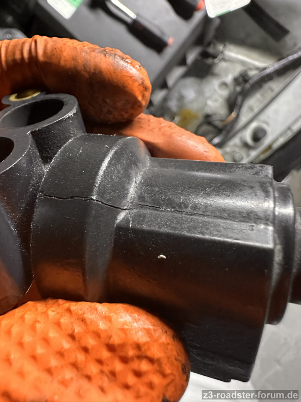

ihr habt mitbekommen, dass ich an einer fiesen Stelle ein Falschluftproblem festgestellt habe. Das Leerlaufregelventil (LLRV) ist trotz Funktion an der Seite gerissen und undicht. Ich habe beim Schrotthändler meines Vertrauens einen „guten” gebrauchten bestellt. Seine Aussage: „Das Auto hatte nur 120.000 km auf dem Buckel und lief gut.“ Als ich den Leerlaufregler auseinandergebaut und das Innenleben von Dreck, Verharzungen und Kohleablagerungen mit Pinseln, Schleifpapier und Bremsenreiniger befreit habe, habe ich festgestellt, dass er an derselben Stelle ebenfalls einen Riss hat. Ihr könnt euch sicher vorstellen, wie wütend ich war.
Feststellung: Auch bei dir kann das Leerlaufregelventil einen Riss haben. Er ist von außen schwer erkennbar, da er von unten versteckt liegt und oft unter Staub verborgen ist.

ich habe den LLRV ausgebaut und dabei das Ausmaß des Risses gesehen. Meiner Meinung nach macht Kleben hier wenig Sinn, da ich nicht an eine langfristige Festigkeit oder Dichtheit glaube. Ein neuer Leerlaufregler ist also fällig.

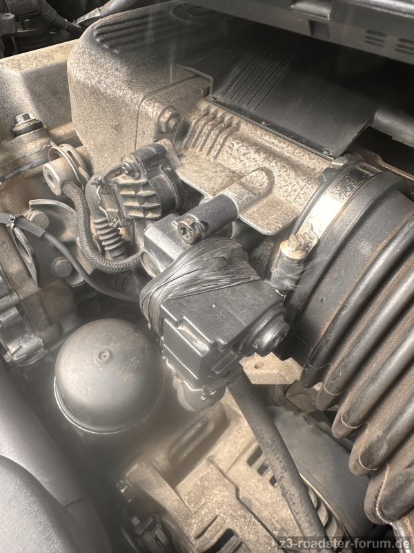

Übergangsweise habe ich den Riss mit selbstverschweißendem Band abgedichtet, bis ich einen neuen bestellen kann.

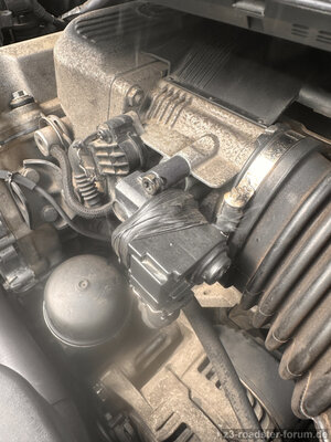

Beitragvon Barrakuda » 23.08.2025 15:21
Hallo zusammen,
ich habe heute die Nebelmaschine angeschlossen. Ergebnis seht ihr auf dem Bild:
Leider ist es nicht dicht genug… also bleibt mir wohl nichts anderes übrig, als die neue beim Leebmann für 290 € zu bestellen. :|
Die Adaptionswerte (Additiv 1 und Multiplikativ 1) haben sich immerhin verbessert – sprich, weniger Falschluft durch meine provisorische Abdichtung, die die DME ausgleichen muss.
Aber: Der „Gesamtlufbedarf HLM“ im Leerlauf liegt nur bei 8,25 kg/h, Soll wären 10–11 kg/h. Das deutet weiterhin auf Falschluft im System hin.
Bitte korrigiert mich, falls mein Gedankengang falsch ist.

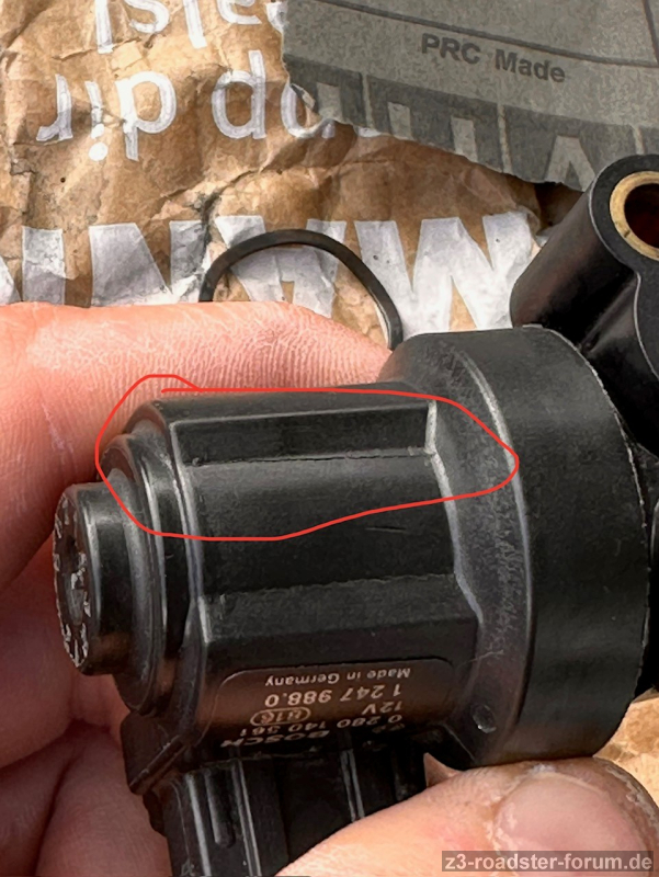

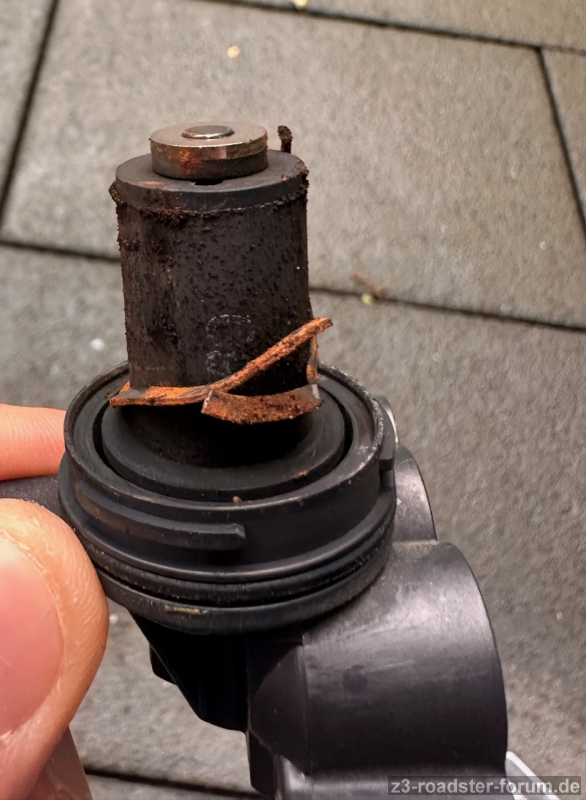

ich war gestern bei einem E36-Schlachter in Spandau, um mir einen gebrauchten Leerlaufregler zu holen. Zur Auswahl standen sieben Stück und alle hatten den Riss im Gehäuse! Da ich das Kleben von Leerlaufreglern ausprobieren möchte, habe ich den mit dem feinsten Riss genommen. Der Verkäufer meinte zwar, der Motor habe damit vor dem Ausbau perfekt gelaufen, doch nach dem Zerlegen kam die Überraschung: Die Druckfeder war gebrochen, das Ventil undicht und Feuchtigkeit eingedrungen. Zum Glück brauche ich nur das Teil mit der Wicklung, was ich bei meinem alten Leerlaufregler nach dem Kleben damit ersetzen werde.
Mein Fazit: Fast alle gebrauchten Leerlaufregler für M43/M44 sind bereits am Ende ihrer Lebensdauer und weisen Risse auf. Auch wenn der Motor vorher gut lief, kann man so ein defektes Teil erwischen. Mein Tipp: Entweder den alten Regler reinigen und reparieren (Anleitung mit Fotos folgt) – oder besser gleich ein neues Originalteil kaufen.
