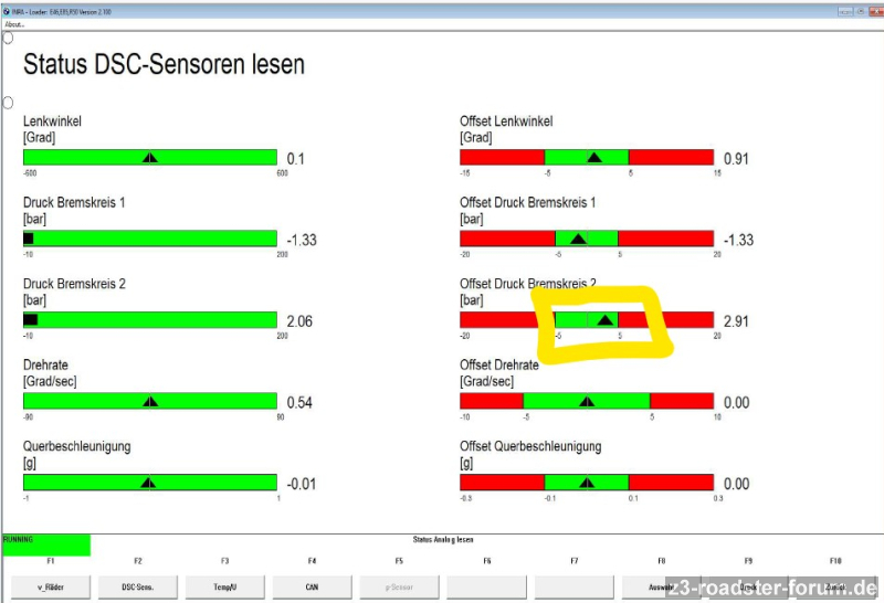

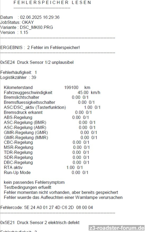

Ja, das kenne ich nur zu gut von meinem E46 mit dem gleichen DSC.
Mit was liest Du aus? Ich tippe mal nicht IN*PA, denn das würde das korrekt als DSC-Drucksensor ausweisen und auch mehr zum Fehler sagen.
Bei mir steht "Sensor 2 elektrisch defekt:
Schaut man sich die Live-Werte an, kann ich bei mir beobachten wie der Offset vom 2. Sensor immer wieder aus dem Ruder läuft. Sobald er den Toleranzbereich verlässt, kommt der Fehler. Nach einer Weile kriegt er sich wieder ein, und beim Neustart dann kein Fehler mehr (bzw. keine Warnlampen, der Fehler bleibt gespeichert).
Das ganze ist sehr wetter- bzw. temperaturabhängig. Bei niedrigerer Temperatur kaum Probleme.
Nach meiner bisherigen Recherche hilft wohl nur ein Austausch. Grund für das Sterben der Sensoren soll unter anderem ein zu langes Bremsflüssigkeits-Wechselintervall sein. Ist der Wasseranteil zu hoch, lagert sich das im Sensor ein und beschädigt ihn. So war es zu lesen... ob das tatsächlich die Ursache ist, keine Ahnung. Mein E46 fuhr allerdings tatsächlich sehr lange mit alter Bremsflüssigkeit rum. Die war nach Messung noch ok, aber bestimmt 5-6 Jahre drin, als ich ihn gekauft habe.
Das Wechseln schiebe ich noch vor mir her. Bremsflüssigkeitsbehälter muss runter, und Leitungen gelöst werden, am Ende dann Gesamtsystem entlüften via Diagnose und Ansteuerung der Ventile im DSC. Das is nix für den Gelegenheits-Schrauber. Hab ich auch noch nie gemacht.
Falls Du die Möglichkeit hast, die Livewerte auszulesen, schau Dir mal die Offsets an.
Ob es einen Zusammenhang mit dem Drehratensensor gibt? Ich glaube eher nicht...
