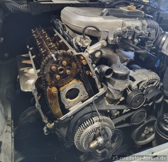

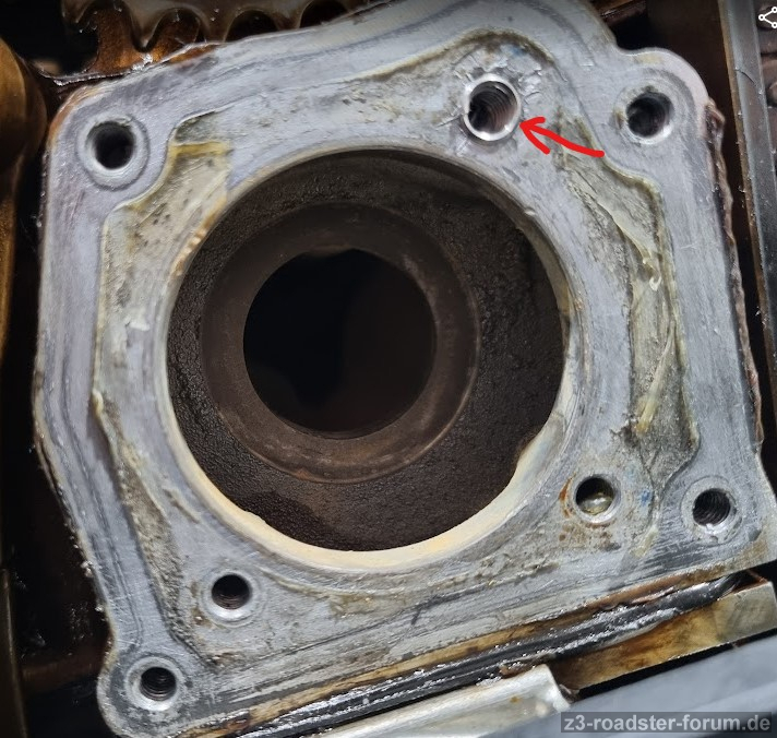

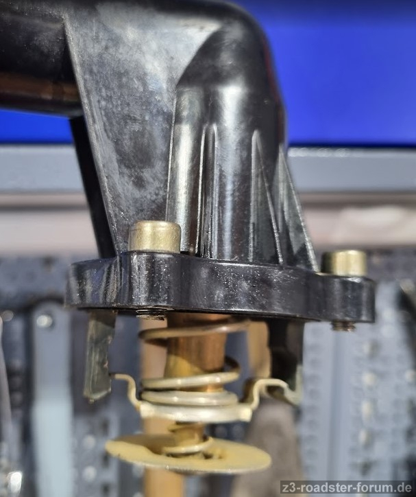

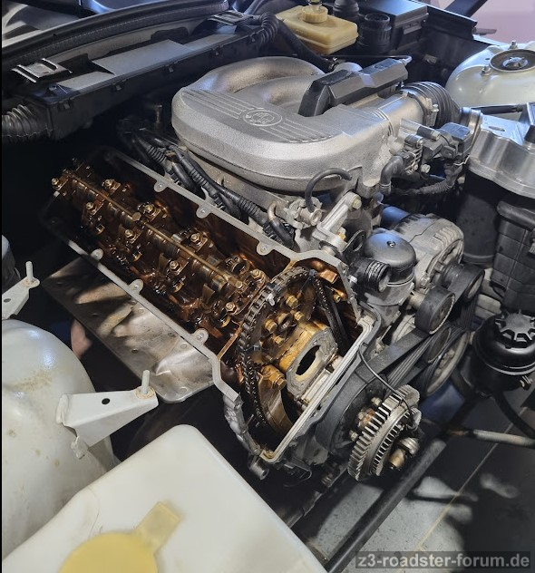

Bin grad am arbeiten:
Ventildeckel ist ab, Stirndeckel-oben ist ab, Thermostat ab ( ein Gewinde wurde mit Helicoil repariert, eine Schraube steckt abgerissen noch im Kopf. Die Befestigung wurde mit M6x17mm Inbus hingepfuscht, wo gerade noch 2 Gewindegänge rausschauen. :shock: )
Viscorad ( SW32) wehrt sich gewaltig, also habe ich nur das Flügelrad abgenommen.
Luftführung Kühlung ist auch weg. Kühler hängt noch in der Halterung .
Zündkabel ausgebaut.
Den Abgaskrümmer habe ich vom Hosenrohr getrennt ( 4x SW14)
Ich bin der Meinung zum Ausbau des Kopfes kann der Krümmer dranbleiben. ( Die Schrauben sind schwer zugänglich und oft auch festgebacken)
Ich bin der Meinung zum Ausbau des Kopfes kann auch das Viskorad ( SW 32) dranbleiben.
Nächsten Schritte sind die Saugseite frei zu machen.

Beitragvon OldsCool » 31.08.2025 19:44
Ja, den Krümmer kannst dran lassen. Die Stehbolzen sind aber meist weniger dramatisch als es aussieht. Gut Rostlöser drauf, dann geht das gut, bzw. meistens kommt einfach der Stehbolzen raus. Die sollte man sowieso erneuern, wenn man den Krümmer abnimmt. Wenn die Krümmerdichtung ok ist und er nirgends raus bläst, muss man auch nix machen.
Ich würde halt sehr empfehlen den unteren Kettenkasten(deckel) gleich mit neu abzudichten, aber definitiv ist da bei dir zusätzlich zum Endgegner Riemenscheibe/Schwingungsdämpfer noch die Viscokupplung im Weg.....
Vielleicht mal ne Arbeit für nen andermal :?
Gruß Steffen
Beiträge: 7707
Registriert: 05.06.2019 14:08
Re: BMW AG - TIS ZKD tauschen
Beitragvon chris_11 » 31.08.2025 21:02
Kettenkastendeckeldichtung würde ich jetzt definitiv mit machen. So schön wie jetzt kommst Du später nicht mehr dran.

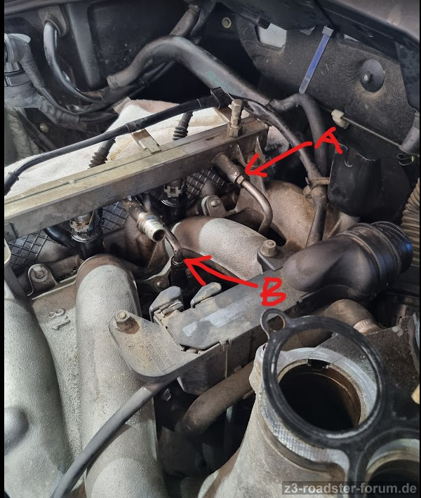

Beitragvon Gioi » 01.09.2025 10:53
Die Vergaserbrücke wehrt sich noch etwas.
Wackelt schon, aber hängt noch an den Benzinleitungen
Wo trennt man am besten diese Leitungen?
Ich gehe davon aus, dass die gesamte Einspritzleiste an der Ansaugbrücke verbleibt.
Gruss Gioi

Beitragvon OldsCool » 01.09.2025 11:50
Benzinleitungen wie Bremsleitungen am Anschluss abschrauben. Achtung! Sicherstellen dass da kein Druck mehr drauf ist, bzw. Gesicht/Augen entsprechend schützen ;)
Ich habe die Einspritzleiste zunächst separat entfernt, kann aber wahrscheinlich auch dran bleiben. Alles was man auseinandernimmt birgt halt die Gefahr, dass man das ohne neue Dichtungen nicht mehr zusammen bekommt. Meine Strategie war daher: Alle Dichtungen parat haben :mrgreen:
Gruß Steffen
