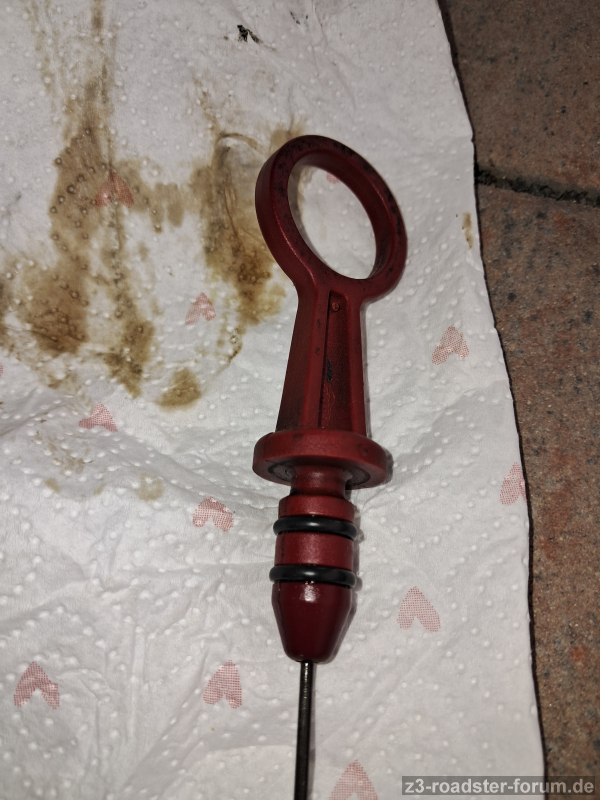

Frage zum Ölmessstab: Ist der in Ordnung?
Es gibt Fälle, bei denen der Maßstab zu arg eingesteckt wurde und dann rutscht der "Stopper" mit der Zeit weiter nach oben!!
Dadurch wird die Messung verfälscht; der Maßstab fährt dann tiefer in die Ölwanne und zeigt über "max" an, obwohl die Menge passt.

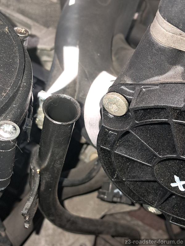

Beitragvon PaWiZ3 » 14.08.2025 16:18
Hallo
So sieht es aus.
Fehlt am Maßstab etwa was?
