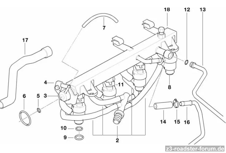

Hallo zusammen,
ich vermute, dass das Einspritzventil an Zylinder 4 nachtropft und/oder nicht richtig funktioniert (sporadische Fehlzündungen auf Zylinder 4).
Daher möchte ich alle Einspritzventile ausbauen und zur Kontrolle sowie Überholung an die Düsenklinik schicken.

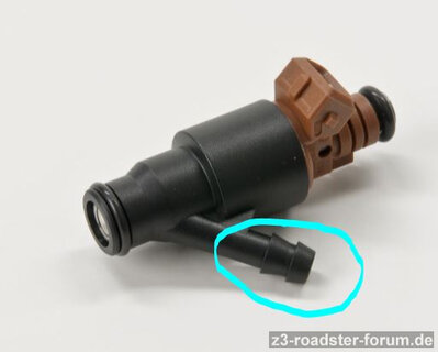

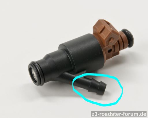

Gestern habe ich bei einer Falschluft-Suche mit meiner Nebelmaschine festgestellt, dass von jedem Einspritzventil zusätzlich ein Gummischlauch abgeht. Diese Schläuche sind recht hart, weshalb ich befürchte, dass sie beim Ausbau der Einspritzventile kaputtgehen werden.
Ich suche daher nach Ersatz, konnte im Leebmann24-Katalog jedoch nichts finden.
Kann mir jemand sagen, welche Funktion diese Schläuche haben und wo genau ich sie im Leebmann-Webshop finden kann?
Anbei die BMW-Originalnummer, der Link und ein Bild: 13641247196
Hier im Youtube-Video kann man das ganze System an Schläuchen sehen.
Vielen Dank für die Hilfe

Jep! Kenne ich.
Habe mir für dich einen Wolf im Teilekatalog gesucht, und auch nix gefunden.
In irgendeinem uralten Post war dann die Teilenummer versteckt. Ist ein ganzes Schlauchbündel. Google mal nach Verteilerstück 13531739618, ob es dass ist, was du suchst. Und bestelle auch gleich den daran anschliessenden 13411433923 mit. der ist sicherlich auch mürbe.

Inversator hat geschrieben:Google mal nach Verteilerstück 13531739618, ob es dass ist, was du suchst. Und bestelle auch gleich den daran anschließenden 13411433923 mit.
Hallo Holger,
vielen Dank für Deine schnelle Antwort. Den „Tintenfisch“ habe ich soeben bestellt.

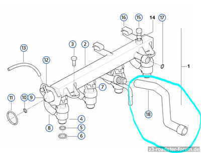

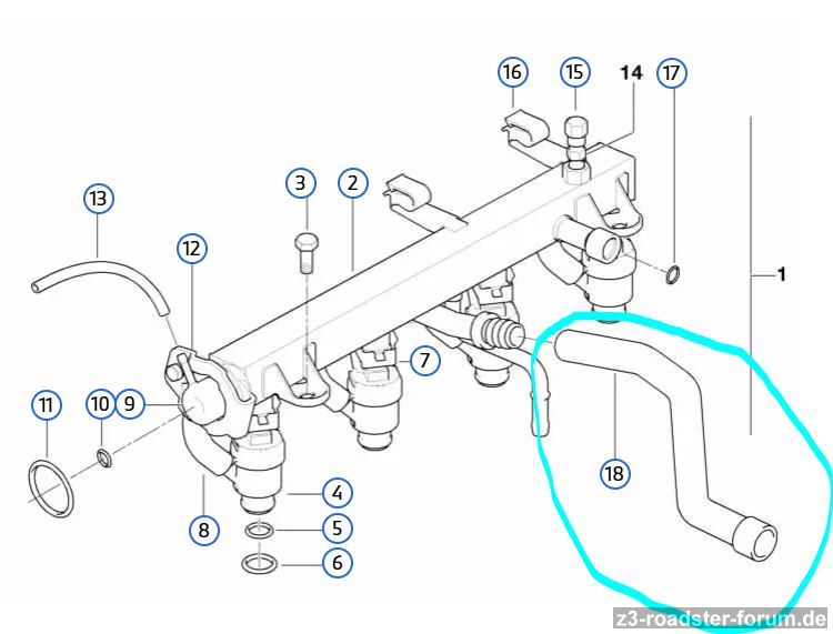

Was mich allerdings wundert: Beim M44 scheint es offenbar zwei verschiedene Einspritzanlagen zu geben (siehe Bilder). Einspritzrohr und Verschlauchung unterscheiden sich deutlich.
Ich habe die zweite Variante, bei der der Luftschlauch (13411433923) direkt am Rohr und nicht am „Tintenfisch“ angeschlossen wird.
Diesen Schlauch habe ich bereits vor fünf Jahren ersetzt. Er ging definitiv direkt ans Einspritzrohr.
