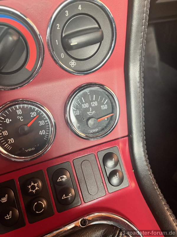

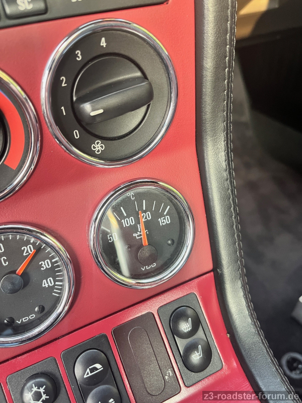

Gestern bei der Probefahrt hat dann der Öltemperatursensor zum spinnen angefangen zuerst normal 100-110 °Grad Öltemperatur dann plötzlich vollausschlag!!
Da wird einem kurzfristig ganz anders. Vermute mal evtl. Kabel kontakt mit Masse oder der Sensor selber, was meint Ihr?

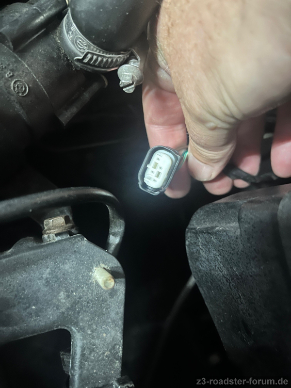

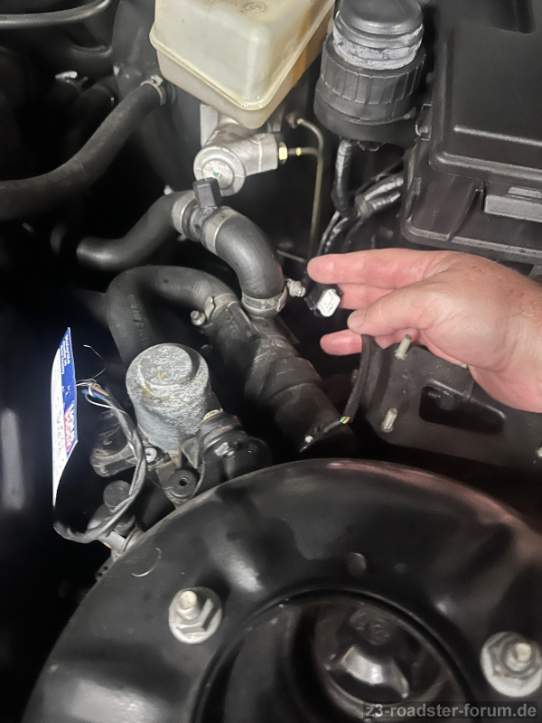

Desweiteren ist mir dann im Motorraum ein Stecker aufgefallen der da lose im Motorraum hängt. Einer eine Ahnung für was der ist und wo er hingehört?
Ich hänge mal paar Bilder an.
Habe heute abend einen Termin bei der Werkstatt, wäre cool wenn ich wüsste was da los ist.

Zu dem Stecker:
Die Kabelfarben hier reinschreiben, dann wird's leichter für unsere Profi's.
Zur ÖltempAnzeige: Ich vermute Massefehler oder hinten am Gehäuse ist ein Stecker locker...

Ja tippe auch auf Masse, wenn man den Stecker hinten am Instrument testen will, kommt da hin oder muss die Verkleidung seitlich weg?

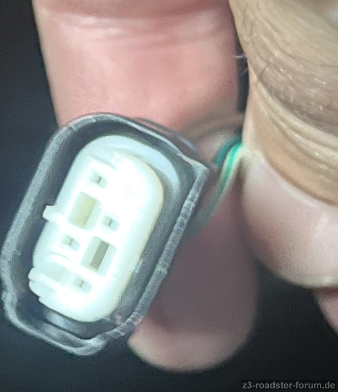

Hier mal ein Bild der Kabelfarben, sollte braun / blau oder grün / und weiss/grün gestreift sein.

Die Schaltpläne für Bj. 97 findest du hier im Download-Bereich: Schaltpläne Modelljahrgang 1997 (Englisch)
Schau doch mal dort nach ob du den Stecker mit den Kabelfarben findest...

Ich hatte mal ein änhlichen Stecker im Motorraum hängen. Das war dann der für den Doppel-Temperaturschalter (ETK: 61318363677). Passt - so wie es von den Bildern scheint - nicht ganz, auch nicht von der Position. Vielleicht das andere Ende :lol: ? Ist so rum schwierig rauszufinden, welcher Stecker des Kabelbaumes es nun ist. Bin gespannt!

Generell wurden in allen Z3 Kabelbäume verbaut die auch für sehr viele aufpreispflichtige Extras (Scheinwerferwaschanlage, Nebelscheinwerfer, Sitzheizung, Alarmanlage usw.) einen Anschlussstecker enthielten. Egal ob das vom Käufer geordert wurde oder auch nicht. Da gibt immer einige Stecker im Kabelbaum, die unbenutzt irgendwo, teils gut versteckt, vorhanden sind...Da hilft wirklich nur die Kabelfarben im Schaltplan nach zu verfolgen um sie zuordnen zu können...
Vielleicht kann dir unser User OldsCool (Steffen) als Elektronik-Spezialist da weiterhelfen...

Ich habe gerade meinen neuen und lose rumliegenden S50-Hauptkabelbaum aus ´99 in der Garage befragt: Dieser Stecker ist da nicht dran!
Er kommt auch nicht aus dem Sicherungskasten in den Motorraum.
Verbleibt nur noch der Motorkabelbaum am Auto selbst. Und da bin ich jetzt raus...

Müsste ich mal im Schaltplan wühlen. Von der Position her könnte es der Stecker für die DISA sein. Die hat der M nicht, oder? Grundsätzlich wie schon erwähnt absolut kein Grund zur Sorge. Je nach Ausstattung findest du überall mehr oder weniger freie Stecker.
