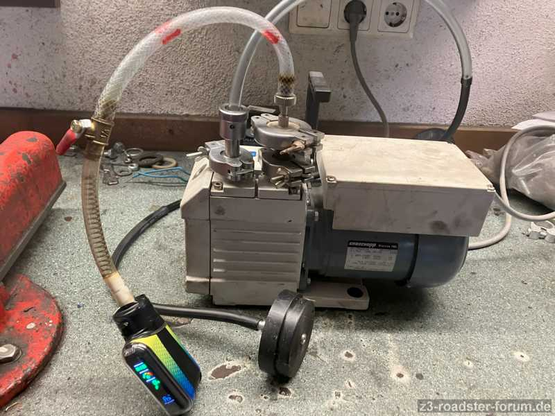

Der Rauch wird das Testmittel. Ich habe mir gestern noch einen Flansch mit Schlauchanschluß gedreht, der anstatt des LMM eingesetzt wird.
Das mit Gummihandschuh und Panzerband ist nicht so meins.
Jetzt muss ich mir noch eine E-Zigarette kaufen.
Mit Hilfe eines Kleinkompressors wird das dann schon klappen.

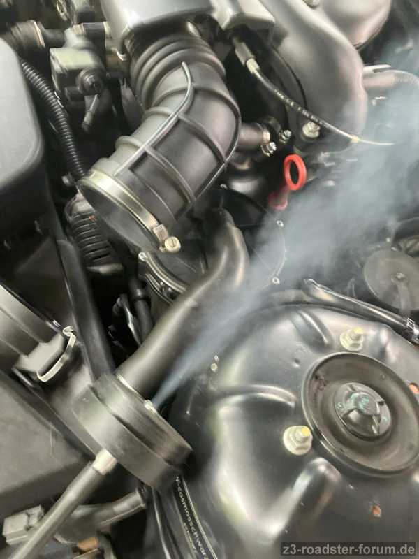

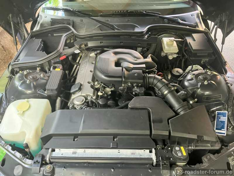

Beitragvon MaWo » 28.07.2025 19:19
Es ist zwar Montag Abend, aber es hat mir keine Ruhe gelassen.
Hier erst mal der Motorraum des 1,9i
Die Aufbauteile für den Rauchtest
Der gedrehte Flansch als Ersatz für den LMM
Also Rauch hat die E-Zigarette ganz schön gemacht, aber ausgetreten ist der Rauch an keiner Stelle.
Als ich den Öldeckel aufgemacht habe, hätte ich Rauchzeichen machen können.
Rauchtest bestanden!
Also weiter geht es mit der Fehlersuche.
