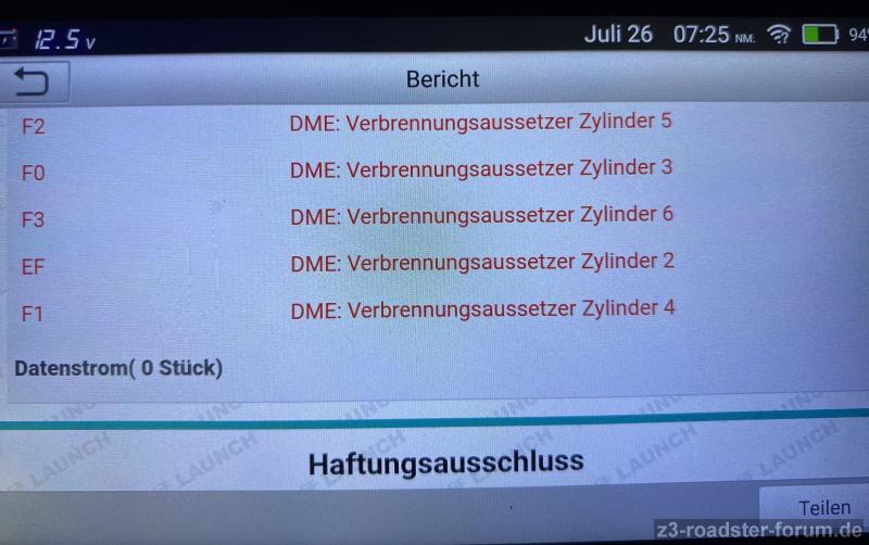

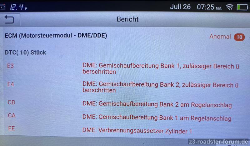

Fehlerspeicher gelöscht, Dach auf und bei bestem Wetter eine Runde gedreht. Nach ca. 70km kam nach einem kurzen Stop plötzlich wieder die MKL. Fehlerspeicher ausgelesen und folgendes bekommen:
28444
28445
Der Motor lief im Stand etwas unrund, aber nicht so als wenn er auf weniger Töpfen läuft. Manchmal auch ganz normal. Beim beschleunigen und während der Fahrt habe ich garkeinen Unterschied gemerkt.
Hab den Fehler erstmal gelöscht und bin erstmal weiter. Alles lief normal, bis dann wieder nach ca. 70km die MKL anging. Das war dann kurz bevor ich zu Hause war. Hab nochmal ausgelesen und ein ähnliches Fehlerbild bekommen nur in anderer Reihenfolge.
Da diese Aussetzer wandern kann es ja eigentlich weder Zündspule noch Kerze sein.
Hat da jemand einen Tipp für mich wo ich anfangen kann? Erstmal Kontaktspray auf alle gelösten Stecke?

Falschluft... möglicherweise noch weitere Schläuche beim reparieren beschädigt, oder die Ventildeckelschrauben zu stark angeknallt und den Ventildeckel gehimmelt (Risse). Am besten einen Nebeltest machen um das Leck aufzuspüren.

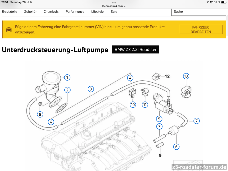

Hm…dieser Schlauch Nr3, bzw. eher das Anschlusstück NR 4 an der Seite zum Sperrventil sieht nicht mehr so toll aus. Kann der vielleicht sowas verursachen?
28451
Deckel verzogen will ich mal nicht hoffen. Die Schrauben haben ja so Hülsen, eigentlich merkt man da gut wenn die fest sind.
Muss ich jetzt ne Nebelmaschine besorgen oder wieder mit Rauchen anfangen? :mrgreen:
Passt das denn zusammen damit, dass ich so lange gefahren bin ohne das die MKL angegangen ist?

Ja, der Schlauch gehört auch zum Unterdrucksystem. Der Deckel verzieht sich nicht, sondern bricht/reißt -> Falschluftleck.
Fahr in ne vernünftige Werkstatt die nebeln können. Sonst kannst bis zum St.Nimmerleinstag raten oder blind Teile tauschen. Es gibt zig Möglichkeiten...

Den Schlauch werde ich noch wechseln. Der sah mir schon komisch aus und den musste ich ein paarmal hin und her bewegen. Wenn das nicht hilft gehts zum Fachmann.
