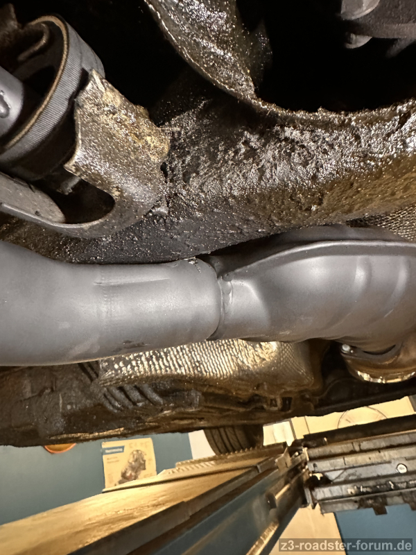

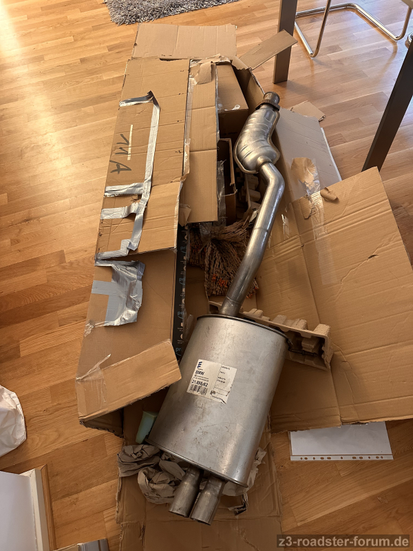

Ich habe mir einen neuen Eberspächer für den 6-Zylinder (M52SV) über Kleinanzeigen geschossen. 220 Euro inklusive Versand kann man nicht beklagen. Mit den zwei Auspuffendrohren im Sixpack-Style sieht das Ganze schon richtig cool aus. Mein Auspuffbauer, der auch schon meinen Kat getauscht hat, hat den ESD eingebaut. Dabei sind jedoch einige Probleme aufgetreten.
Ich war bisher der Meinung, dass die Endschalldämpfer kompatibel seien (laut ABE meines Remus, in der sowohl M44 als auch M52SV aufgeführt sind), aber das war ein Irrtum :cry: . Der Anschlussflansch vom ESD zum Katrohr ist kleiner, außerdem ist der Auspuff etwa vier bis fünf Zentimeter länger als der originale vom M44. Dadurch schlägt er jetzt gegen die Achse :enraged:
Diese Woche fahre ich nochmal zu meinem „Spezi“. Mal sehen, was sich machen lässt. Falls es nicht passt, werde ich mir bei IMSAAF einfach den richtigen für meinen Vierzylinder holen. :roll:

Meiner Recherche nach ist der Vorschalldämpfer derselbe (BMW 1 247 445, ZEUNA STÄRKER 204 6654 017), jedoch sind die Anschlüsse (Rohre von/ab VSD) anders, genau wie du umschreibst.
Der Aufkelchung vom 2.8 SV von VSD zu Kat fängt später an, da werden deine beschriebenen cm herkommen.
Hat das vielleicht auch was mit der schmalen Hinterachse beim R4 zu tun?

Die Achsen sind gleich - wegen der Befestigung an den Tonnenlagern aller Z3 muss das so sein :idea:
Es geht hier ausschließlich um die Tatsache, dass der Unterschied in
- Katgröße
- MSD und
- Rohrdurchmesser
liegt.
Ich würde den Flansch vorne abtrennen, die vorhandenen "zuviel-Zentimeter" am Rohr abtrennen und den Flansch wieder anschweißen; fertig.
Dann mit der Schrubscheibe die Naht verschönern, Zinkspray drauf und gut ist es.
So hab ich das bisher immer gemacht.
