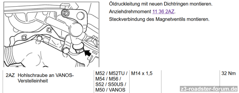

Beitragvon Zetti28 » 22.07.2025 16:48
OldsCool hat geschrieben:Ich finde im TIS keine besonderen Hinweise. Anziehdrehmoment auch nicht, für vergleichbare Hohlschrauben liegt das aber bei etwa 20-25Nm.
Es kommt halt Öl raus :wink:
Gruß Steffen
Im TIS ist doch alles beschrieben, schau mal unter "11 36 Variable Nockenwellensteuerung" und dann "Reparaturanleitung (REP) VANOS-Verstelleinheit aus- und einbauen oder ersetzen (M52 / S52)".
Dort sind 32 Nm angegeben, das findet sich auch für andere vergleichbare Hohlschrauben wieder. Wüsste jetzt nicht, wo im TIS mal 20-25 Nm für vergleichbare wäre.
Im Anhang die passende Stelle. Oder ist nicht diese Leitung (Teilenummer 11361705532) gemeint?
Und warum Aludichtringe?
Laut ETK kommen da 32411093596 dran, das ist Kupfer(Zinn) und nicht Alu.

Beitragvon Mach2.8 » 22.07.2025 16:57
Super, Danke.
Habe alle Teile bei einem hier bekannten Händler bestellt. Da wird das richtige Material dabei sein.
Dann mit 32Nm anziehen.
