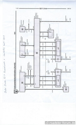

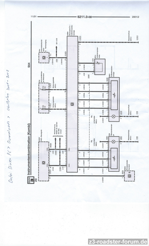

Hallo zusammen,
würde mich über Hilfe freuen.
Bin dabei Zusatzinstrumente, ich glaube von einem S54 nachzurüsten (es sind nicht die normalen Flachstecker Anschlüsse die man so von VDO kennt).
Ich habe inzwischen einen Anschlussplan gefunden, kann jedoch mit den Klemmenbezeichnungen nichts anfangen.
Sind die Instrumente überhaupt für analoge Fühler geeignet?
Wie werden die Instrumente Angeschlossen?

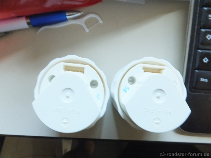

Als Ergänzung zu meiner Verdrahtungsanfrage, hier noch ein Bild von den Anzeigeinstrumenten, Öltemperatur- und Außentemperaturanzeige.
Instrumentenbeleuchtung ist soweit klar.
Mit den anderen Anschlüssen und Kabelfarbcode kann ich nichts anfangen.

Aus dem Schaltplan, den Du übrigens HIER auch in vollem Umfang und Auflösung findest (Seite 236), geht leider nicht hervor, wie die Instrumente letztlich vom Steuergerät angesteuert werden. Ich kann nur mutmaßen, dass es Kreuzspulinstrumente sind, und diese direkt vom Steuergerät angetrieben werden. Das selbst nachzubilden.... viel Spaß. Ich bin seit 1 1/2 Jahren dran zwecks Öltemperatur im Kombiinstrument ala M3.... :enraged: Bislang erfolglos.
Das viel größere Problem ist, an die Sensordaten zu kommen. Im S54 bekommt das Steuergerät für die Instrumente die Daten (Öltemperatur) vom Motorsteuergerät über CAN-Bus bzw. direkt vom Außentemperatursensor. Zweiteres wäre also nicht das Problem, wohl aber die Öltemperatur.
Zum einen hat dein 1.9i gar keinen nativen Öltemperatursensor, zum anderen würde die Öltemperatur auch nicht über den CAN-Bus übertragen. Dieses Feature gab es erst ab MS42 (Motorsteuergerät), welches bei den Sechszylindern ab M54 Motor zum Einsatz kommt (und so ähnlich auch im S54). Diese haben auch schon einen Öltemperatursensor an Bord.
Du müsstest also einen Öltemperatursensor verbauen, diesen per Mikrocontroller auslesen, und dich mit eben jenem per CAN-Bus mit dem Steuergerät für die Zusatzinstrumente verbinden und die richtige CAN-Botschaft mit der Öltemperatur schicken.
Oder mit anderen Worten: Vergiss es :wink: (oder ich unterschätze Dich und Deine Fähigkeiten maßlos, dann entschuldige, dann erwarte ich aber in der Folge sehr detaillierte Fragen zu Bits und Bytes :P )

ist aufgrund der Kabel Farbkombination zwischen Steuergerät und Anzeigeinstrument zu erkennen was da plus oder minus ist.
Die Instrumente müssen doch mit Spannung versorgt werden um überhaupt ein Signal verarbeiten zu können.
Egal ob Analog, Digital oder Bus
Einer von den Klemmen 1-4 z.B bei der Außentemperaturanzeige muss doch plus und minus sein.

Da gibt's kein Plus und Minus und da wird nichts versorgt. Ich gehe davon aus dass in der Anzeige keine Elektronik drin ist. Die vier Anschlüsse sind dann direkt die beiden Spulen der Anzeige. Die Auswertung passiert im Steuergerät, und dort sitzen auch die Treiber für das Kreuzspulenmesswerk.
Gruß Steffen

ich habe mir die Arbeit gemacht und die Anzeige aufgemacht.
Du hattest recht. Da ist wirklich nichts drin.
Eine Platine mit Leiterbahnen drei Wiederständen, zwei LED für die Beleuchtung und die Drehspule.
Die Chinesen bauen das Teil für max.2 EUR.
Danke für deine Geduld mit mir.
