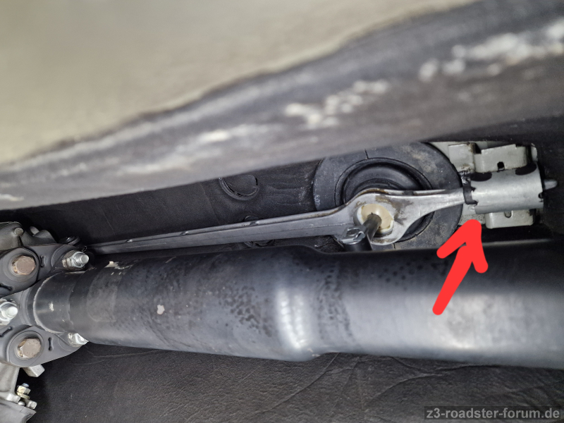

War heute mal unterm Auto. Ich hab so ne Flaschnerbuhne die auf 1 m geht. Meine Frau hat den Schalthebel von links nach rechts bewegt und ich hab die Ubertragung an den Buchsen der Stange mit dem Endoskop aus der Nahe angeschaut, das ist kein Spiel zu bemerken.

Der Zetti steht noch auf der Hebebuhne, werd also morgen noch mal drunterkriechen und schauen. Die Kugellagerung vom Schalthebel war staubtrocken. Da ich in der TIS überhaupt nix zu den Thema gefunden hab, hab ich da mal Silikonpaste dran geschmiert, läuft jetzt ein bischen leichter.
Ich denk, wenn ich Buchsen und Lager tauschen will muss die Auspuffanlage und der Hitzeschutz weg. Hoffentlich nicht die Kardanwelle :roll:

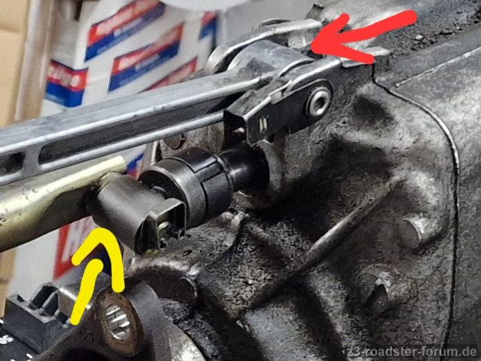

Wenn der Auspuff erstmal ab ist, ist der Rest kein Problem mehr. Die Kardanwelle ist easy auszubauen, 4 Schrauben vorne (Hardyscheibe, vier Schrauben hinten (Diff), und zwei Schrauben am Mittellager. Auf jeden Fall vorher an den Flanschen die Position zueinander markieren und wieder so montieren! Auch aufpassen dass die Welle am Mittellager nicht auseinandergleitet bzw. auch hier die Position von Vorder- und Hinterteil zueinander kennzeichnen. Das ist sehr wichtig um Unwuchten zu vermeiden. Aber ob die Kardanwelle überhaupt aus dem Weg muss, wirst Du ja sehen. Bei mir war sie eh weg, weil das ganze Getriebe draußen war, daher kann ich das nicht beurteilen.
Neben großem Spiel hatte ich in jüngster Vergangenheit 2x den Fall, dass der Bolzen, der das vordere Lager des Schaltgestänges oben am Getriebe befestigt, herausgerutscht ist (Sicherungsblech gebrochen), siehe roter Pfeil erstes Bild in meinem vorherigen Beitrag. Hatte zur Folge, dass das Schalten immer schwieriger wurde, bis der Bolzen ganz rausgerutscht war und sich kaum mehr ein Gang zielgerichtet einlegen lies. Dabei labberte dann der Schalthebel aber auch relativ ziellos hin- und her. Ist das bei Dir tatsächlich auch so? Es hörte sich eher an als wenn die Schaltgassen normal wären, aber es geht weder vor noch zurück.
