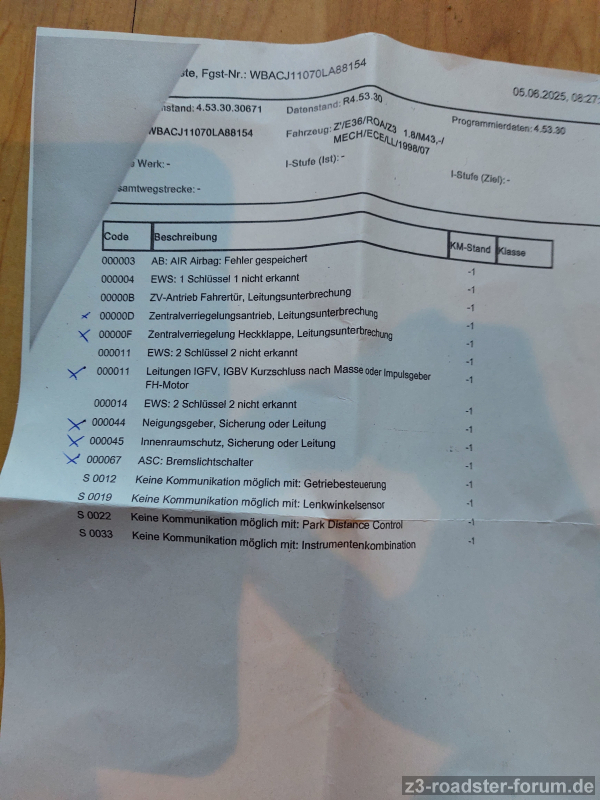

Ich habe ein Problem mit den Z3 und zwar er startet nicht mehr. Neue Batterie wurde 1 Februar eingebaut nach 1,5 Monaten war sie leer und wagen sprang nicht an. Musste sie aufladen dann funktoniert es wieder. Als es zum 2ten mal passiert ist bin ich nach ATU gefahren das sie mal Batterie nachschauen und Lichtmaschiene.
Die Lichtmaschiene und batterie sind in Ordnung. Habe dann mir ein Termin bei BMW geholt die haben Fehlerspeicher aus gelesen und dort steht drin Problem mit Wegfahrspperre oder Antennkabel oder wie das heißt die Zündung.
DAs Problem ein neues Gerät ist zur zeit nicht lieferbar was tun.
War heute in Braunschweig und als ich wieder kam sprang der Wagen nicht an und mußte Abschleppdienst vom Schutzbrief in anspruch nehmen er wollte starten mit überbrückung geht nichtund hat auch gesagt vermutlich Lenkradspeere oder Ringantenne. Jetzt steht der Wagen bei ATU in Salzgitter aber die wissen auch nicht was sie tun können. Sobald die Batterie geladen wurde geht es wieder. Was tun.
Hier das steht.
