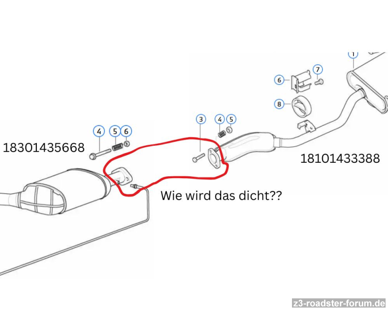

ich würde gerne bei meinem M44 den ESD tauschen. Das "neue" Teil 18101433388 liegt schon bereit. Ist es richtig, dass zwischen dem Teil "Nachschalldämpfer" und "RP Abgasrohr Katalysator" 18301435668 keine Dichtung eingesetzt wird? Finde im ETK kein entsprechendes Teil.

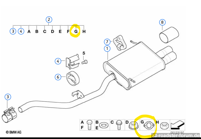

Siehe Bild unten: Nicht mehr lieferbar...
Einbau der Dichtung ist jedoch zwingend erforderlich!
Wenn nicht mehr blau umrandet, dann n icht mehr im Sortiment bei BMW - alternativ ein anderes Produkt aus dem Zubejölr, das hält mindestens genau so gut.

Sieht mir nach der normalen AGA aus, sprich das dichtet über den Konus.
Die Flansche, die von Seite VSD bzw. MDS und KAT kommen und wodurch jeweils die 2 Schrauben gehen, liegen auch nicht direkt aneinander. Würde auch nichts bringen mit Dichtung, selbst wenn sie das täten, dafür müsste die Verbindung anders gestaltet sein.
Würde die Schrauben und Mutter noch mit Kupfer- oder Auspuffpaste einschmieren, dann weniger gammel mit der Zeit.

Das hätte ich jetzt auch gesagt. eisi's Dichtung ist für die Krümmerflansche.

eisi hat geschrieben:Einbau der Dichtung ist jedoch zwingend erforderlich!
servus :D
das ist aber scheinbar eine ganz andere Anlange. Die, die mir bei Leebmann für den M44 angezeigt wird, ist oben in meinem Bild (habe beide zusammengesetzt.
Katalysator/Vorschalldämpfer:
https://www.leebmann24.com/de/de/component/katalysator-vorschalldaempfer-180307
Abgasanlage hinten:
https://www.leebmann24.com/de/de/component/abgasanlage-hinten-180306
Zetti28 hat geschrieben:sprich das dichtet über den Konus.
Okay, vielen Dank. Das macht dann natürlich Sinn. :thumpsup:
