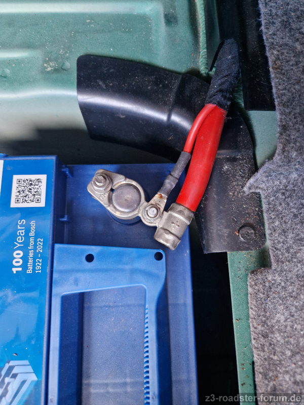

So, ich habe ein loses Kabel gefunden. Die zweite Leitung, welche direkt die Spannung an der Batterie abgreift und mit einer Öse wie schraube und Mutter an der Schelle befestigt, war lose.
Ob das als Erklärung ausreicht? Ich nehme an diese Leitung zieht entweder zum Pluspol im Motorraum oder direkt zum Sicherungskasten.
Elektrik war nie mein Ding und wird es auch nicht. Was meinen unsere Experten? Mit einer Öse hat man ja quasi immer Kontakt, auch wenn sie locker ist....naja...wer weiß
Edit: das ICarsoft zeigt nun 12.3V bei Zündung und 13.8-14.1V bei laufendem Motor, weiterhin kein Fehler im Speicher

Beitragvon Mach2.8 » 19.05.2025 18:14
Eine elektrische gute Verbindung gibt es nur mit angezogenen Schrauben oder Klemmen und blanken Verbindungsstellen !
Ansonsten ist es ein Schmorkontakt. Je größer der durchfließende Strom, je mehr bruzzel.
Die Öse mag irgendwo leicht anliegen, das reicht für mini-Strom wie Radiospeicher o.ä.

Beitragvon OldsCool » 19.05.2025 20:06
Joa, das wird der Fehler gewesen sein. Hast Glück dass dir da nix abgeschmort ist. Man sollte alle diese Verbindungen mindestens 1x im Jahr prüfen.

Beitragvon Holger_ZZZ » 19.05.2025 22:22
So, nach 25km Probefahrt kann ich vermelden, dass das Problem offenbar behoben ist.
Endlich mal eine Probefahrt, auf der sich der Zustand deutscher Straßen ausgezahlt hat.
Offensichtlich war die Spannung durch die lockere Öse viel zu niedrig und bei Bodenwellen brach der Kontakt wohl ganz ab. Endlich hab ich das mit dem Wackelkontakt auch kapiert ^^ :D :D

Beitragvon FrankyMo » 20.05.2025 08:51
Wenn ich den Schaltplan richtig lese, versorgt dieses Kabel praktisch die gesamte Elektrik. Das fette Kabel daneben geht nur zum Fremdstart-Stützpunkt im Motorraum, zum Anlasser und zum Generator.
Wenn da die Verschraubung lose war, dann waren praktisch alle Steuergeräte etc. betroffen. Da reichen schon kurze Wackler und Aussetzer, um die völlig aus dem Konzept zu bringen.

Beitragvon OldsCool » 20.05.2025 10:19
Korrekt. Hoffen wir dass durch die Spannungsspitzen nichts beschädigt wurde. Das ist kein Spaß für die Steuergeräte...

Beitragvon bms2012 » 21.05.2025 19:15
Holger_ZZZ hat geschrieben:So, ich habe ein loses Kabel gefunden. Die zweite Leitung, welche direkt die Spannung an der Batterie abgreift und mit einer Öse wie schraube und Mutter an der Schelle befestigt, war lose.
Hier ein Foto
Unglaublich. Ich bin direkt in die Garage und siehe da, exakt die Schraube an der Batterie war lose. Warum auch immer…
Ich hoffe, das wars. Auf jeden Fall vielen Dank! :thumpsup:
