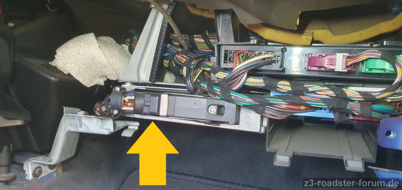

Guten Morgen,
im Fußraum des Beifahrers, hinter dem Handschufach, ist ein Steuergerät mit dickem Kabelbaum (siehe Photo mit Markierung).
Bin aber unsicher, welches es genau ist.
Kann ich den Stecker samt Kabel einfach abziehen, oder sollte ich vorher die Batterie abklemmen?
Hintergrund: Muss an den Verdampfer-Deckel, aber dazu liegt das Kabel im Weg.
Besten Dank, Grüße

Re: Steuergerät hinter Handschufach - Batterie ab?
Beitragvon eisi » 14.05.2025 08:04
Aus Erfahrung: Bei Arbeiten am Stromkreis wie auch an den Steuergeräten gilt, Batterie muss abgeklemmt werden, danach 15 Minuten warten, dann erst mit den Arbeiten beginnen.
Die Steuergeräte können z.B. mit dem Öffnen der FFB aktiviert werden und es fließt dann Strom.
Wenn dieser unterbrochen wird, hast Du u.U. eine Fehlermeldung bzw. kann die MKL leuchten, die Airbagleuchte u.U. ebenfalls.
Zudem kann durch das Berühren der Kontakte ein Kurzschluss entstehen, der zu teuren Folgekosten führen kann...
Dann haste nix gespart :idea:
Beitragvon OldsCool » 14.05.2025 16:34
Perfekt erklärt :2thumpsup:
Automatik? Dann könnte es evtl. Das Getriebesteuergerät sein.
Beitragvon Zetti28 » 14.05.2025 22:18
Besten dank, völlig richtig. Unnötiges Risiko mit Batterie dran :thumpsup:
Ist ein Handrührer.

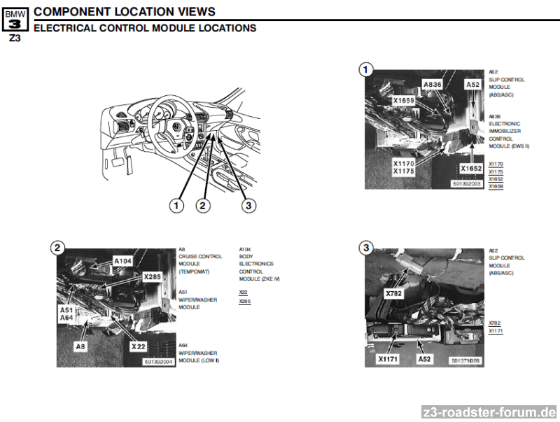

Hab mir mal ein electrical troubleshooting manual Baujahr passend gezogen, demnach ist es wohl das Modul ABS/ASC (Kachel 3, unten rechts).
Beitragvon Zetti28 » 19.05.2025 18:42
Nachträglicher Hinweis:
Unabhängig von den Tips oben, kann die Halterung mittels 3 Schrauben recht einfach gelöst werden, dazu muss das Stg nicht raus. Die hinteren sind etwas versteckt, hier aufpassen, dass diese nicht hinten den Teppich fliegen.
Danach kann in der Halterung auch zur Seite gelegt werden.
