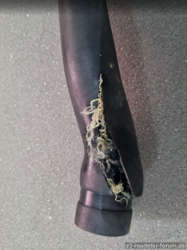

gestern beim Beschleunigen, riesen weiße Rauchwolke im Rückspiegel. (Habemus Defectus Maximus). Danach stieg die Motortemperatur kontinuierlich an.
Befund: Der Heizungsschlauch ist geplatzt. ( Kühlschlauch-Aneurysmaruptur siehe Foto)
Hatte sich schon angekündigt, da unterm Fahrzeug sehr sporadisch geringe Kühlwasserflecken waren. Allerdings konnte ich das Leck bis dato nicht lokalisieren. Jetzt ist es eindeutig.

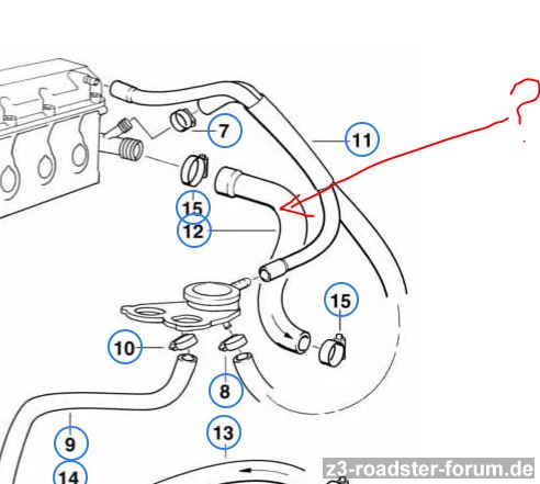

Hab beim Leebmann geschaut, da kann ich die Teilenummer nicht finden. Der in der Explo gezeigte Schlauch scheint anders geformt zu sein. (?)

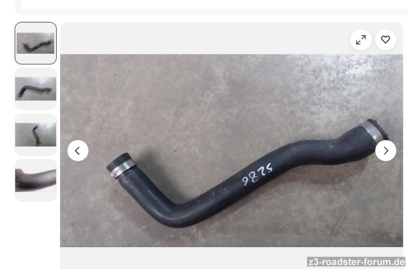

Im Netz wird ein offensichtlich gebrauchter Schlauch angeboten. Das wäre dann aber nur eine Art Notreparatur.
Befürchte der offizielle BMW Händler kann den Schlauch auch nicht mehr liefern. Sonstige Quellen? Alternative Lösungen?

Die Illustrationen im ETK haben kaum was mit dem wirklichen Endprodukt zu tun, keine Sorge.
Diese Teilenummer wurde durch eine neue ersetzt, dieser Schlauch sieht exakt gleich aus und die alte Teilenummer, welche du angegeben hast wurde dort auch genannt.

David hats schon richtig beschrieben, nicht alle Bildchen im Teilekatalog sind exakt, manche eher exemplarisch. Folgende Vorgehensweise führt zum Ziel:
1) Im Teilekatalog das vermutete Teil heraussuchen. Das hast du richtig gefunden.
2) "BMW [Teilenummer]" bei der google-Suche eingeben und die gezeigten Bilder vergleichen. Hier hilft auch eBay, da dort oft gut bebildert. Aber bloß nicht dort kaufen! Meistens 2-3-fach überteuert!!
64218401807 ist korrekt!

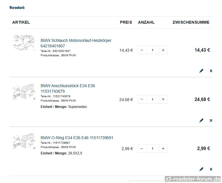

Beitragvon Mach2.8 » 04.05.2025 10:07
Das ist eine krasse Nummer:
https://www.baum-bmwshop24.de/bmw-schla ... 218401807/
14,43€ zu 38€ bei e...y und mehr ...
Viel Erfolg bei deiner Reparatur.
Mach´s wie Steffen vorschlägt, dann hast du wieder Ruhe. Die Teile sind günstig im Verhältnis zu einem Motorschaden.

Beitragvon Gioi » 04.05.2025 13:05
Vielen Dank für Eure hilfreichen Infos.
Jetzt habe ich mal bestellt
(Ich hoffe das Snüffelstück kann man vernüftig wechseln, sonst lass ichs drin)
