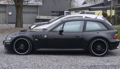

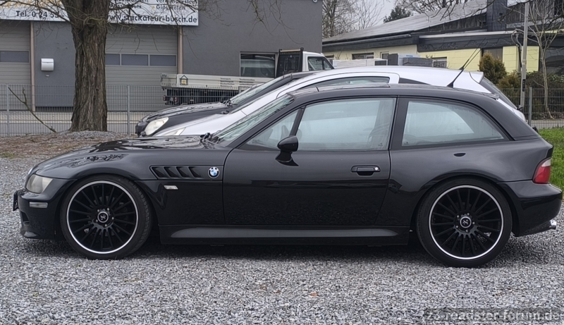

Anbei noch ein Foto vom jetzigen Zustand...halt ziemlich dreckig!

Zum QP: Schwarz ist nicht meine Farbe, aber steht dem Z3 :wink: ...sieht ein bisschen böse aus :twisted:
