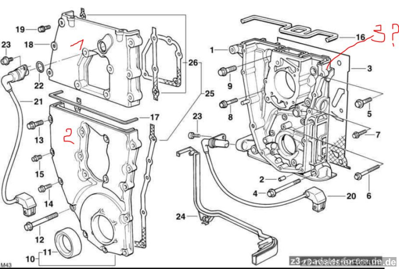

Die Kettenkastendichtung ( Stirndeckel) macht mir noch etwas Sorgen.
Hi und da liest man, daß zum Wechsel der Zylinderkopf runter muß.
Wenn ich mir die beiden Deckel so ansehe, denke ich, dass es reichen würde den Ventildeckel abzunehmen.
Manche sprechen von 3 Deckel. Ich erkenne aber nur zwei.
An der Nahtstelle Oberer Deckel und Unterer Deckel ist da noch eine Dichtung die vom Kopf geklemmt wird?

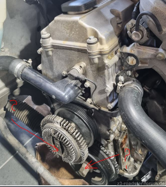

Dann bräuchte ich noch Tipps , wie ich en Thermolüfter abziehe und die KW Riemenscheibe.

Dichtung Nr. 16 liegt zwischen unterem Kettenkasten und dem Zylinderkopf. Wenn es dazwischen oder zwischen (unterem) Kettenkasten und Motorblock leckt, muss tatsächlich der "Kopf ab" (logischerweise dann mit neuer ZKD). Ansonsten die Metalldichtungen tauschen und BEIDSEITIG mit einer dünnen Raupe Dreibond 1209 bedenken. Mit der Tube und beiliegenden Dosierspitze lässt sich das sehr schön auftragen. Das Dreibond ist außerdem transparent und macht, selbst wenn es minimal herausquillt, kein hässliches Herumgebatze. Gummidichtung 17 auch ersetzen, und an den Stößen zur anderen Gummidichtung unter dem Kopf entsprechend mit Dreibond arbeiten.
Den Viskolüfter bekommst Du mit einem 32er Maulschlüssel ab. LINKSGEWINDE!!! Entweder die Riemenscheibe der Wasserpumpe an den Schrauben gegenhalten ("Spezialwerkzeug...."), oder den 32er Schlüssel mit Hammerschlägen zum "Schlagschrauber" machen, damit geht's normalerweise auch. Nochmal -> RECHTS herum geht's auf!
Um die Wasserpumpe sauber zu ziehen ohne zu verkanten hat sie zwei extra Gewinde, in die man zwei Schrauben einschraubt und die Wasserpumpe damit gleichmäßig abdrückt. Die sitzt auch schön fest.
Für die Riemenscheibe ("Schwingungsdämpfer") brauchst Du Spezialwerkzeug, sowohl zum Gegenhalten, als auch zum Lösen der Zentralschraube (Stabilen Knebel und großes Rohr als Verlängerung). Die ist brutal fest! Jetzt werden die Schrauber was von Schlagschrauber erzählen, aber das was man da in der Regel in der Hobbygarage hat ist dafür viel zu schwach. Die Schraube ist laut BMW zu ersetzen. Ebenso der Wellendichtring des unteren Stirndeckels!

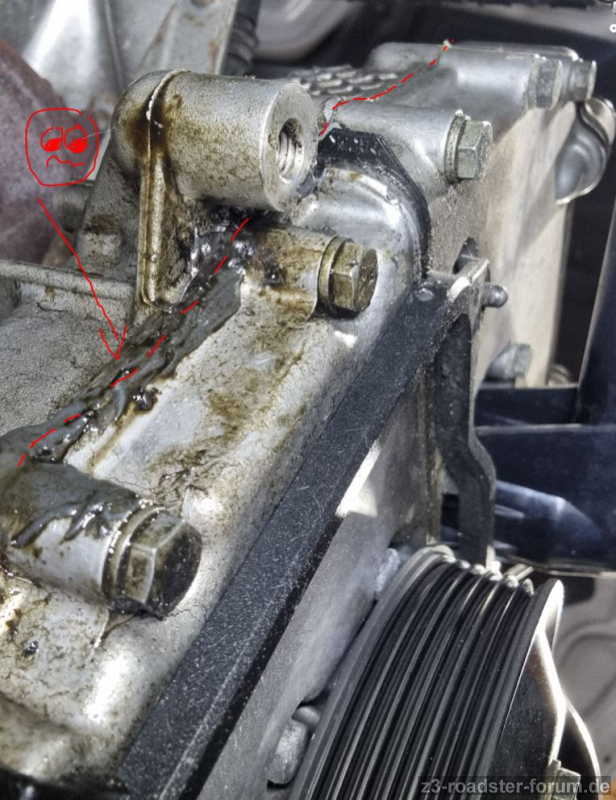

Ich meine die undichte Stelle ist wo Dichtung 17 auf die Dichtung 16 trifft. Das sieht auch konstruktiv schon aus wie eine Schwachstelle.
Also würde ich es erstmal ohne Kopfdemontage versuchen. Und Dichtung 25 26 und 17 tauschen. Natürlich auch die Ventildeckeldichtung und präventiv den Simmerring (10/11)

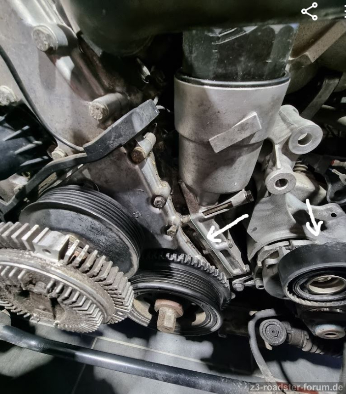

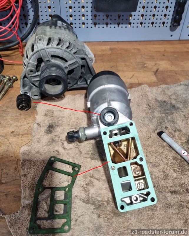

Bis auf das Entfernen der Kühlluftführung, des Lüfters und des Rippenriemens sind die Arbeiten an Stirndeckel und Ölfiltergehäuse ziemlich unabhängig. Deshalb werde ich den Motor erstmal ohne die Arbeit an den Stirndeckeln wieder fertig machen . Dann kann ich sehen, ob da das Öl wirklich kommt oder nicht und wenn ja in welcher Menge. Falls nötig kann ich den Stirndeckel später auch noch machen.
Das gibt mir auch Zeit, mir einen ordentlichen Schlagschrauber zu besorgen. Wieviel Nm sollte der denn können?
Foto: Neue Dichung und neues Rückschlagventil mit frischen O-Ringen eingebaut.
PS Die Spannrolle hat eine kleine Macke. Ist wohl mal ein Steinchen eingeklemmt worden. Hab jetz die Bruchkanten erwas abgefeilt. Kann man das so lassen? Ich denke schon.

Jetzt komm... Die gehört ersetzt! Samt Spanner.

Bei meinem M44 sind die Dichtarbeiten am Kettenkastendeckel und am Kettenkastengehäuse ebenfalls gemacht worden, von einer Werkstatt.
Aber statt den Zylinderkopf anzuheben bzw. zu demontieren hat die Werkstatt die Ölwanne gelöst und um etwa 1cm abgelassen und damit das erforderliche Freimaß für die Montage der Dichtungen an den Kettenkasten erreicht.
Am T-förmigen Treffpunkt der Dichtungen unbedingt mit Dichtmasse arbeiten, sonst gibt es eine zweite Arbeitsrunde, wie bei meinem Motor.
Abdichten rund um den Ölfilter mit Halter bringt viel! Alle Dichtungen wechseln, auch die O-Ringdichtung.
Arbeiten waren vor 7 Jahren, seitdem alles dicht.
